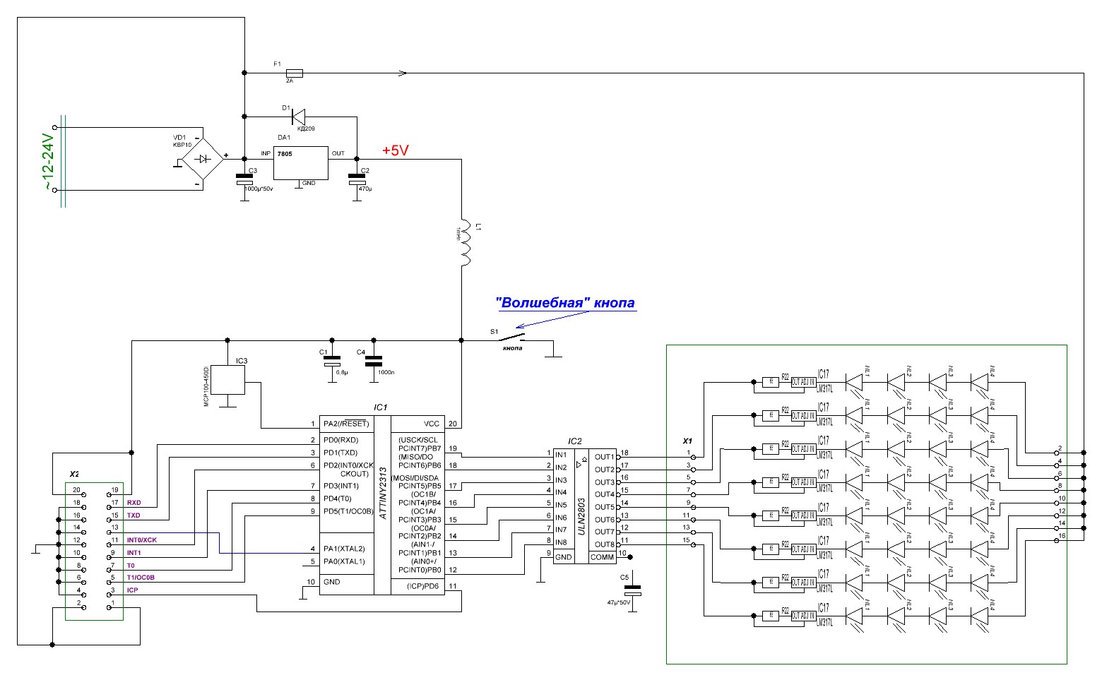

Доброго времени суток кошачьему сообществу!
Попалась мне нехорошая ситуация - то-ли мозги неверно работают, то-ли "вражьи происки"...
Собралась как-то схемка простенькой мигалки с неплохим алгоритмом, позволяющим
программную память экономить. Отработал я сие дело на 4-х канальном варианте с ATtiny13...
( viewtopic.php?f=3&t=77399 )
Ну и посчитал, что при банальном увеличении количества каналов до 8 программка будет работать
и на ATtiny2313.
Сказано-сделано: переделал я ту программку под новый МК, предварительно
прогнал в студиевском симуляторе, записал в МК и... тут-то и начались чудеса... :shock:
Вот схемка:
shema.JPG [186.92 KiB]
А программка (исходник) в приложении архивом.
Комментарий к файлу: собственно исходники и *.hex
nevers_8ut.rar [20.21 KiB]
(писано на ассемблере).
Суть пакости в следующем - когда программа запускается на исполнение
вроде все нормально, но стоит только подойти участку с ветвлением на "общий фрагмент"
как внезапно "зависает" некоторое количество каналов.
Именно "некоторое" - так как у разных МК разное количество и в разных позициях.
Ни внешним сбросом, ни BOD уровнями пакость не убрать!
НО ... стоит выключить питание, нажать "волшебную кнопу" и снова включить устройство
и о чудо - программа работает в полном объёме и без малейших сбоев! :cry:
Вобщем... пришлось целевую программу рисунка в линейном варианте переделывать,
без этих "общих фрагментов".
Досада, что трассировка результатов никаких не дает - где-то пакость...
То-ли в коде, то-ли в самом МК...
Да и ежли бы код глючный был -то по логике, он бы всегда глючил,
а то ведь после "волшебной кнопы" все работает без замечаний...
А задумка неплохая - сократить код программ рисунка по каждому из каналов,
ну и прочее... (та же симуляция исполнения чужого кода)...
Пока нацарапал сие сообщение - мож у кого какие идейки будут...
Или это случайное стечение обстоятелбств или аппаратный подвох у МК?
Железо платки перепроверено неоднократно, с кварцем - та же бя...,
при тест-замене участка обращения по "зависшим" каналам на "линейный"
они превосходно работают (только угадать какой "заглючит" в данном МК
заранее невозможно - зато ежли глючат,
то стабильно - у каждого МК как собственная "подпись"... :kill: )...
Скоростные характеристики и разрешающая способность ШИМ,
также как и количество одновременно выводимых каналов (мультиплексирование)
не показатель, хотя в тест-исходниках установлено 16 уровней яркости
с самым медленным интервалом.
ММнняяяаа... :dont_know:

Если по схеме, то кнопка точно волшебная. :))
При такого рода переписывании кода возможно задействуете занятые до этого регистры.
При описанных синдромах, как вариант, нет атомарности изменений регистров/памяти для основной программы и кода в прерывании.
Например, если в основной программе вы меняете содержимое двух сильно связанных байт (двухбайтовое целое, например) в памяти. Изменение значения происходит за две команды. А если после первой МК уйдёт по прерыванию, то что считается из этих ячек в коде прерывания. На время такого рода модификаций надо запрещать прерывания. Это называется "критическая секция/участок" кода.
magic_btn.png [39.47 KiB]

Ох уж эти интернетные схемы. Это я по поводу волшебной кнопы.
Согласен с Kavka, скорее всего наезжаете на используемые уже регистры или память.

Наложения регистров нет - прерывание и модификатор используют разные рабочие регистры, кроме того, стоит семафор блокировки смены содержимого буфера уровня яркости на время его модификации и защитное хранение PSW (sreg) на время исполнения кода обработчика ШИМ.
Пошаговая трассировка сомнительного в отношении "наложения" участка проходит безо всяких "фокусов" - невозможно прицепиться ни к какому участку (контроль как за самим кодом, так и за состоянием точек сработки таймера по наложению прерывания и за состоянием выходных выводов)... :cry:
Да и алгоритм для каждого канала одинаков - если ошибка - зависли бы все или одна и та же комбинация на любом кристалле МК, возможно имел бы место вариант с изменением "зависающих" выходов при последующих включениях.
Но , как я уже выше указывал, у каждой из опробованных ИС зависает исключительно своя комбинация каналов (личная подпись для конкретного мк) независимо от количества включений схемы.
Кроме того - после закорачивания выводов питания обесточенного МК и последующего запуска (интервал не более 30 секунд) программа работает нормально, что также косвенно подтверждает правильность кода.
Есть мысль насчет какого-то процесса внутри самого МК при "холодном запуске" с взаимовлиянием группы регистров или нештатных "гонок" длительности тактов таймера и основного генератора и накоплением блокирующего заряда (бред какой-то...) 8)
Программный алгоритм действительно сложный - так о простом и не говорится это не готовая библиотека. Да и на 4-х каналке прототип работоспособен (ATtiny13), хотя это не показатель...
У 4-х канального варианта были выходные ключи на IRFL530...
Кстати... схема не "интернетная" а моя давно придуманная (а по-другому и не собереш - изготовитель это уже с рожденья в МК заложил), да и программка тоже не из сети, а "с потолка" из закромов собственного мозга. А волшебная кнопа появилась как результат макетных пыток. :))

BOB51 Посмотрел в студии. Не увидел чистку флага OCF0A в TIFR перед входом в ожидание прерываний. Есть непонятный выход из подпрограммы "init_diskan" по RETI ещё до полной подготовки к прерываниям.
 Заголовок сообщения: Re: "убийственный код" или танцы с бубном возле ATtiny2313
СообщениеДобавлено: Пн фев 11, 2013 10:48:28
Карма: 96
Рейтинг сообщений: 1501
Сообщений: 15437
Откуда: ДОНЕЦК
TIFR сбрасывается автоматически при исполнении прерывания
( Bit 0 – OCF0A: Output Compare Flag 0 A
The OCF0A bit is set when a Compare Match occurs between the Timer/Counter0 and the data
in OCR0A – Output Compare Register0 A. OCF0A is cleared by hardware when executing the
corresponding interrupt handling vector.
Alternatively, OCF0A is cleared by writing a logic one to
the flag. When the I-bit in SREG, OCIE0A (Timer/Counter0 Compare Match Interrupt Enable),
and OCF0A are set, the Timer/Counter0 Compare Match Interrupt is executed. )
В начале nit_diskan стоит
init_diskan:
ldi tmpd,low (start)
push tmpd
ldi tmpd,high (start) ; загрузка адреса стартового фрагмента запуска сканера дисплея
push tmpd
что дает при первом reti переход на начало модуля start в preparing4.txt (стандартная подстановка адреса возврата).
Касательно волшебной кнопы - это не линия сброса, а закоротка шин питания и общий
т. е. шаманизм не с помощью reset!
Старт со сбоем -> отключение питания до полного его спада -> закоротка кнопой -> интервал ожидания и новое включение...
Какая же очистка данных на выключенном и обесточенном МК?
Да и если код сбойный - то повторное включение в принципе не отличеатся от первичного - такая же скорость наростания питающего напряжения, такой же сигнал сброса и все процедуры запуска программы ...
если наложение имеет место, то не все ли равно - запуск то одинаков... должно и после закоротки проявится...
отличие - возможный разряд внутренних емкостей МК, появившийся в результате какого-то стечения обстоятельств...
Кстати, внешний RESET как раз результата и не дает как и предварительная кнопа перед первым включением (аналогично интервалу ожидания после кнопы более 2-3 минут)...
Ошибки конечно вероятны но... кабы не глюк железа... - слишком большая нагрузка на конвеер выборки команд при одновременном переходе на "общий фрагмент" для всех каналов...
Не знаю... я не собираюсь ломать глаза и мозг в вашем коде...
Это может быть переменная, массив, неполная/ошибочная инициализация периферии...
Правильно... ваша прога изначально заточена под "по сбросу всё у мну ОК"... а это не всегда так...
По первому включению или после воздействия "волшебной кнопки" состояние памяти и регистров одно, а по пересбросу уже другое...
Смотрите даташит на предмет состояния регистров по включению и по сбросу... может на что и наткнётесь...
Та не... этот камень уже жёван-пережёван...
"Я не даю готовых решений, я заставляю думать!"(С)
СообщениеДобавлено: Пн фев 11, 2013 12:00:03
Карма: 96
Сообщений: 15437
Откуда: ДОНЕЦК
Первый сброс с аппаратной инициализацией регистров он и есть первый сброс -
что до нажатия кнопика, что после (ведь кнопа действует при выключенном и полностью снятом питании).
Т.е. стартовые условия запуска программы абсолютно одинаковые ( старт по включению питания) - а вот исполнение различное. 8)
СообщениеДобавлено: Пн фев 11, 2013 12:04:53
Карма: 68
Рейтинг сообщений: 430
Сообщений: 13490
Откуда: Тамбовская обл.
Старт при включении питания не гарантирует правильных состояний РОН и памяти. Программа должна быть самодостаточна, и запускаться после reset, сама себя корректно инициализируя. Если же reset используется как кнопка, то там уже известная логика висит, и всё равно можно всё это продебажить.
СообщениеДобавлено: Пн фев 11, 2013 12:33:19
Карма: 96
Сообщений: 15437
Откуда: ДОНЕЦК
Речь идет о стартовом состоянии РСФ.
Начальное содержимое РОН и используемой части ОЗУ жестко контролируется на участках начальной инициализации разночтение при запуске исключено. На тестовом фрагменте - начальный участок всегда выполняется однозначно, сбойный (спорный) фрагмент идет чуток попозже.
Самое оригинальное - пошагово в симуляторе никаких проблем ни с наложением ни со стеком ни с прерываниями по таймеру.
В вышевыложенных архивах файлы проекта под studio 4.19 с настроенным режимом симуляции(контрольные точки останова, карта памяти данных) - кому интересно можно глянуть как это работает. :)
Пока будем считать эту тему как информацию об обнаруженной некорректности.
Прийдется более детальные целевые тесты сочинять - а это времени требует.
:beer:

я бы добавил в файл "hard_set8ut.txt" в самое начало cli, в конце очистил бы флаги прерываний таймера и только после этого sei
и еще, зачем так делать?
Код:
      clr mrak
      com mrak
чем оно отличается от обычного
Код:
ser mrak
В чем сакральный смысл загрузки в стек адреса метки и последующим переходом на нее по команде reti?
Код:
   push tmpd
   push tmpd
   reti
Почему нельзя написать
Код:
rjmp start
start:
sei
Ставим плюсы: )
СообщениеДобавлено: Пн фев 11, 2013 13:20:17
Карма: 32
Рейтинг сообщений: 238
Зарегистрирован: Пт янв 29, 2010 10:27:40
Сообщений: 3868
:idea: может хитрая задержка 8 тактов, 5 слов...
СообщениеДобавлено: Пн фев 11, 2013 13:35:06
Карма: 21
Рейтинг сообщений: 143
Зарегистрирован: Сб фев 21, 2009 13:11:40
Сообщений: 1900
в общем про загрузку в стек догадался - для сокращения объема программы. один и тот же код используется и в прерывании и в инициализации.
видимо автор нашел повторяющиеся куски кода и решил не оформлять их в функцию, а просто добавить в повторяющийся код метку "прерывания" (тут экономия за счет исключения команд rcall и ret, увеличивается скорость вызова, уменьшается объем памяти). Но поскольку из прерывания всегда выходит по reti - выкрутился и добавил в стек адрес точки, куда нужно вернуться после этапа инициализации. таким образом экономится память. Вопрос целесообразности применения такой оптимизации в программе для работы со светодиодами остается открытым.
Кстати говоря, код изобилует комментариями, которые все же привносят ясность. Но я считаю, так писать нельзя. Мне кажется автор где-нибудь сам и запутался, где-то что-нибудь не учел и все.
Ставим плюсы: )
