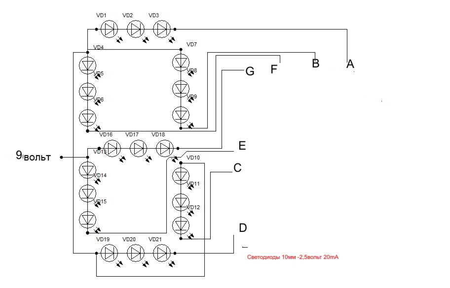

Подскажите правильно ли я понял(вопрос от начинающего)
Счас мутю индикатор для часов из больших светодиодов 10мм
Получается если я включаю последовательно 3 светодиода(с током потребления 20ма 2,5 вольт)- то ток не увеличится тоесть будет 20ма на все три светодиода-так? и остается только рассчитать сопротивление резистора исходя из имеющихся данных)))
А раз ток останется в пределах 20 ма -то получается что на выходных каскадах микросхем-счетчиков 176ИЕ3 и 176 ИЕ4 я могу поставить транзисторы типа КТ315 ?
Вроде так.?
СообщениеДобавлено: Чт дек 18, 2008 11:12:21
Карма: 162
Рейтинг сообщений: 2445
Сообщений: 10737
Откуда: Россия
Так

Извините есче вопрос
в описаение счетчиков на 176ИЕ3 и ИЕ4 написанно
что выход на индикатор на светодиодах на базы транзисторов нужно осуществлять через сопротивления 30кОм -это так? или можно сразу выходы на базы трнзисторов подавать?
Извините за колличество вопросов-но благодаря вашим ответам-я научусь уму разуму и сам начну давать советы))))
СообщениеДобавлено: Чт дек 18, 2008 11:21:07
Карма: 162
Сообщений: 10737
Откуда: Россия
Резисторы ставят на всякий случай, для защиты выходов. Если переход транзистора пробъется, то будет КЗ. 30 кОм многовато, достаточно 4,7...10 кОм. Но я подключаю транзисторы КТ315 без всяких резисторов.
СообщениеДобавлено: Чт дек 18, 2008 12:14:21
Зарегистрирован: Пн ноя 17, 2008 16:53:29
Сообщений: 139
Откуда: Московская область, г.Лыткарино
Огромное спасибо -поставлю на 10 кОМ -так сказать какие имеються- а то их в данной схеме часов аж 28 штук-я решил для изучения собрать теперь часы на счетчиках ИЕ3 и ИЕ7 и микросхеме ИЕ12
как только соберу и пойму принцип работы- перейду на часы с динамической индикацией- а это проект больших часов в школу- и просто и сердито- без будильника (Просто ИЕ12- далее счетчики 4 штуки и выход с ИЕ12 1гц -используется для индикации разделительной точки на светодиоде, светодиоды по 3 штуки в каждом сегменте 10 миллиметровые2,5в 20ма)-осталось только ток рассчитать обший для стабилизатора -но я прикинул что будет гореть максимально 24сегмента -каждый сегмент 20мА- получаем приблизительно - 0,48Ампера -+ микросхемы вообсче копейки кушают- итого получается можно использовать стабилизатор на LM7809- во только в спарвочнике написано что микросхемы и индикаторы надо питать от разных источников-помех не будет-может знаете можно их питать от одного источника?
Заранее спасибо!
 Заголовок сообщения: Вот выложил что имею
СообщениеДобавлено: Чт дек 18, 2008 12:46:57
Сообщений: 139
Часыв простейшие
разводка платы
схема индикатора
схема_часов.jpg [69.88 KiB]
чертеж платы.lay [78.16 KiB]
схема_индикатора.jpg [28.53 KiB]
СообщениеДобавлено: Чт дек 18, 2008 12:47:19
Карма: 162
Сообщений: 10737
Откуда: Россия
etimsk писал(а):
... ИЕ3 и ИЕ7...
ИЕ7? :))
Если источник питания достаточно мощный и конденсаторы по питанию еще поставить у самих микросхем,то помехи не должны проявляться.
