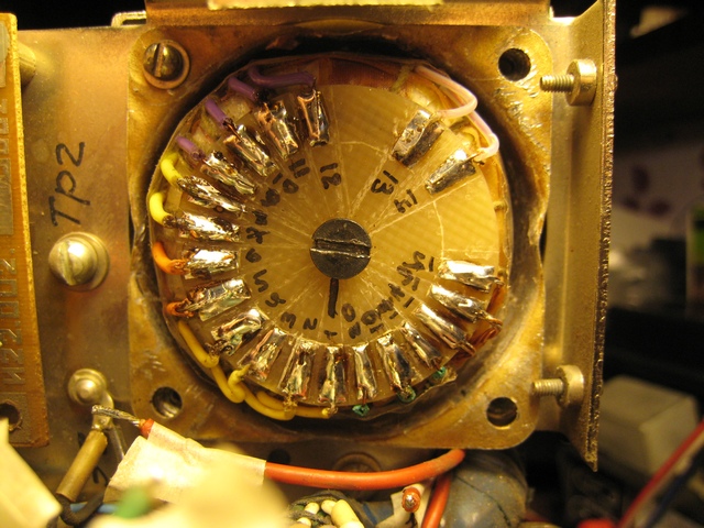

СообщениеДобавлено: Вс июн 28, 2015 18:02:18
Карма: 14
Рейтинг сообщений: 82
Зарегистрирован: Чт май 08, 2008 19:22:29
Сообщений: 323
Откуда: СПБ
Немного оживлю тему.
Осциллограф С1-93. После нескольких минут работы яркость луча падала и вскоре он вообще пропадал. Начитавшись про болезнь этого осцилла, решил, что виной всему трансформатор. Перемотал. По наводке akl на двух кольцах. Все получилось хорошо. Изолировал и пропитывал послойно.
Все влезает в экран без проблем.
Распаял все провода. И тут меня постигло разочарование. Ничего не изменилось. Луч с прогревом пропадал как и раньше.
Неисправность была, как оказалось, в другом месте. Транзистор КТ312 в узле управления яркостью луча был полудохлый. После его замены осциллограф ожил.
Выходит, что перематывал зря. Часов пять времени потрачено в пустую. Но, тем, кто соберется перематывать трансформатор, советую мотать на двух кольцах, Намного проще и удобнее.
