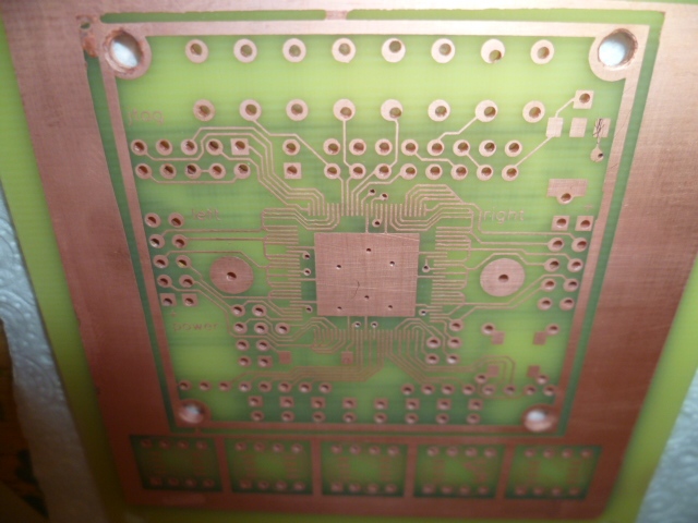

Так, похоже я напоролся на отслаивание резиста.30 минут в олове - и резист сходит клочками, причем с дорожек... Раствор олова на основе серной...

Все не то чтобы печально, первая платка - в утиль показывать нечего - дорожки отвалилсь, стравилось почти все, под оловом))))
аммиачно-медносульфатный медленный, первая пролежала 2 часа, я ее передержал похоже.
Вторая сейчас травится. Третья в олове сейчас. Четвертую уже завтра и пятую уже завтра с ПАВ и гипофосфитом.
Кстати, осадок из сернокислотного по виду светло-серый, светлее чем из солянокислого, ложится без проплешин.
Фоток не будет, макросъемка мне не по силам, похоже - руки дрожат)

Это тестовая платка из химолова со фторидом калия. Подготовка перед оловом - кислое обезжиривание 4 мин, промывка, подтравливание в персульфате аммония 1 мин, активация в ~10% серной - 30 сек. Олово 30 мин.Травилась 1ч40 в аммиачном-медносульфатном растворе.
https://picasaweb.google.com/lh/photo/_ ... directlink
и покрупнее
https://picasaweb.google.com/lh/photo/J ... directlink
https://picasaweb.google.com/lh/photo/z ... directlink
Результат есть, но он не очень утешительный. видно протравы, завтра сниму олово - посмотрим.
