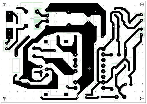

Думаю все видели печатные платы компьютерных блоков питания.
Кто не видел вот фото..
Собственно вопрос, в чем это разводилось? На плате видно, что все дорожки сделаны в виде полигонов.
Вот здесь http://forum.ixbt.com/topic.cgi?id=48:10582 поднимался этот вопрос.
Кто нибудь знает, как это сделать? (повторю, на фото все дорожки сделаны именно полигонами).
Видел вот такое видео http://megratec.ru/data/ftp/exp_movie/n ... Traces.swf прога ExpeditionPCB (где ее взять?) :dont_know:
Есть еще варианты?

Нууу, вот так раздвигать проводник, по моему, сильно утомительно...
В OrCad PSBEditor (скорее всего и в других подобных программах) это можно сделать проще. Рисуется граница полигона, а всё остальное делается автоматически, включая Thermal-Padы контактных площадок.

В Eagle и KiCad можно сделать вложенными полигонами. Сначала самый большой, потом натягиваешь на него поменьше (с установленными параметрами, что он "сверху"), большой при этом расступается.

Как-то так:
Правда я расширял полигонами только некоторые проводники (поверх проводника наложен полигон), открывал их от зелёнки, а при монтаже это заливалось припоем.

Там видно - проводник сплошной, а полигон более тёмный и с точечками.
Нужды в большом количестве таких проводников не возникало и в ближайшем будущем не предвидится... :tea: Я предпочитаю просто увеличивать ширину проводника, нежели возиться с полигонами.

Как и советовали по первой ссылке использовать ТОПОР. Но некоторых разработчиков может убить форма проводников. Да и ограничение на число цепей халявной версии не сильно радует.
http://eda.eremex.ru/cms/f/440453.jpg

По-моему вполне симпатично вышло :)))
А зачем это редактировать? Задали мин толщину и расстояние между дорожками в свойствах цепей и оно само обработалось. Правда не удобно туда-сюда из CAD в трассировщик гонять если что в проекте поменять надо.
Про видео - тоже не понял что там супер-пупер. Обычный полигон с привязкой к цепи, как подсказал YAA.

Ну не совсем обычный, а с авто-обтеканием не связанных с ним дорожек. И не полигон, а дорожка редактируется, превращаясь в полигон. :)

Сегодня попробовал загнать простенькую плату(ЖКИ+2кнопочки) в ТОПОР и сделать полигонами. В принципе работает, но действительно чем редактировать получившееся месиво легче самому нарисовать полигонами. К тому же проблемы с экспортом неполной информации через файлы трассировщика DSN/EDF/SES сводят на нет все фишки ТОПОРа. Импорт обратно в протеус тоже не без ошибок(протеуса?) -- полигоны не импортируются.
До этого как-то делал контроллер зарядки АКБ и нагрузки. Тоже сильноточные цепи прокладывал полигонами вручную. За пару-тройку часов все нарисовалось. Так что я пока тоже за ручной метод.

Делал нечто подобное в DipTrace, в принципе делается это не сложно, но муторно.
