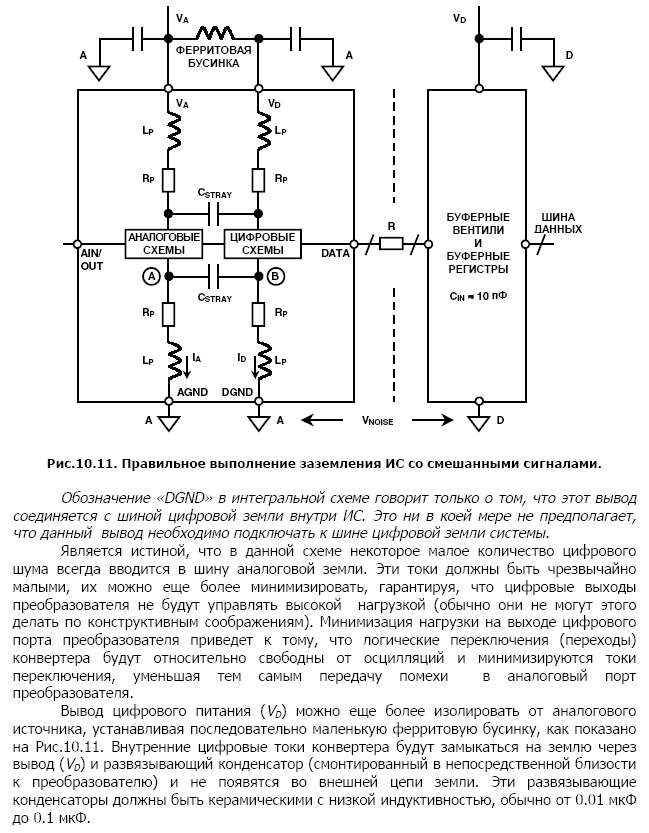

1. По поводу программирования - по rs232 программировать у меня получалось очень медленно, то ли кабель некачественный, то ли в городе помех много. Через SWD программируестя гораздо быстрее.
Программирование по rs232 у меня выглядело следующим образом - поставил перемычку, включил питание или нажал кнопку сброса. В программаторе нажал кнопочку программирования. Снял перемычку - включил питание снова. Убедился в неработоспособности и все снова.
Программирование по swd выглядит иначе - подключил разъем программирования, включил питание. Все, к плате больше не притрагиваюсь, ну в смысле к сбросу и питанию.
Нажал в среде комбинацию клавиш отладки - контроллер сбросился и начал прошиваться. Прошился - остановился в main (или в самом начале). Нажал клавишу выполнения - программа пошла выполняться под отладчиком с точками останова если необходимо. Не нужна отладка - нажал комбинацию клавиш выхода из режима отладки. Контроллер сбросился и начал выполняться уже без отладчика - выполнилась только прошивка. Никакого геморою с кнопками - все с клавиатуры. Зависание происходит достаточно редко - в этом случае как уже здесь говорили нужно будет нажать сброс ручками. Поскольку это бывает редко - то вообще можно не заморачиваться с особым управлением сбросом - достаточно одной кнопки и конденсатора. На включение загрузчика тоже нужен 1 резистор и джампер.
2. Что то в схеме непонятно как то земли соединены. конденсатор аналогового питания должен стоять между 3.3 аналоговым и аналоговой землей. А кнденсатор цифрового - между цифровыми соотвественно. Иначе все что должно было оставаться на конденсаторе может гулять по дорожкам. То есть получается, что все земли около стабилизатора должны быть аналоговыми или все цифровыми.
3. С разъемом соединения с силовой платой тоже не понятно как земля вводится. Видно что зерез 50 ом резистор. Через этот же разъем подается и 5 вольт пттания. Это значит, изменение тока питания будет выделяться на 50 ом резисторе и складываться (или вычитаться) с напряжением управления - выход может лихорадить в зависимости от количества зажженых светодиодов. Лучше этот резистор поместить в 5 вольт, а землю сделать напрямую. Возможно вообще поставить 2 стабилизатора на цифру и аналог.
4. В этой схеме есть цифровые сигналы, которые выводятся наружу - это вентилятор как минимум. Возможно придется поменять местами аналоговые и цифровые 3,3 вольта. Что бы вентилятор влиял только на цифру. Вентилятор хорошо бы управлять через транзистор. Хотя возможно и правильно вынести этот транзистор в силовую часть. От ШИМА вентилятора могут идти помехи. Поэтому его можно отфильтровать на этой плате а уже постоянку гнать на вентилятор.
5. Непонятно зачем использовать OE на регистрах. Все равно значение сдвинется после первой же посылки.
6. По моему вентилятор и звук стоят на одном таймере. Один из них можно кинуть на 46 - 45 выводы.
7. Не очень понятно что такое OWP. Главное непонятно зачем он подключается к 2 выводам.
8. Нормально ли будут бодаться 3,3 вольта схемы и 3 вольта питания discovery. Что будет если один из них перебодает другого. По моему ничего плохого - stlink будет питаться от стабилизатора устройства и все. На стабилизатор может быть большая нагрузка - надеемся выживет.
9. Можно убрать один регистр - еще 12 выводов у контроллера свободны. Правда это может оказаться ужасно неудобно разводить.
10. PA2 PA3 нетерпимы к 5 вольтам. То что терпимо в табличке отмечено FT. Если это аналоговый датчик - то лучше запитать его от 3 вольт. При его отключении порты остануться целыми. Так может тоже останутся, но лучше подключать 5 вольт туда где разрешено. В остальные места - 3 вольта
11. вывод boot1 можно притянуть к земле через резистор. Если ошибетесь в программе через этот порт не будет гнать в землю полного тока вывода.
Что то уж многовато замечаний получилось. Некоторые конечно спорны.

Galizin писал(а):
1. по rs232 программировать у меня получалось очень медленно
Интересно, это у всех так? Может можно принять какие-то специальные меры для ускорения прошивки через UART? Мне в основном так и предстоит работать.
Это я уже понял. Кнопка сброса на плате будет.
Да, на схеме не очень понятно земли показаны, исправлю. На аналоговом питании возле ножек процессора будет стоять C9, на цифровом - C5...C7.
Galizin писал(а):
3. не понятно как земля вводится. Видно что зерез 50 ом резистор
Нет, это резистор делителя для смещения общей точки аналоговых схем, чтобы была возможность калибровать БП несмотря на однополярное питание. Блок-схему этого дела недавно выкладывал. А питание плата управления получает через контакт 10 (DGND).
Galizin писал(а):
4. Возможно придется поменять местами аналоговые и цифровые 3,3 вольта.
Аналог питается сразу с выхода стабилизатора (самое чистое питание), а цифра отделена дросселем. Выдержку из материалов Analog Devices по этому поводу присоединил.
Планируется управлять вентилятором через специальный ключевой каскад (MOSFET, диод, дроссель, конденсатор), который будет на отдельной плате. Сигнал ШИМ к нему будет поступать по отделному проводу через отдельный разъем. Хотя в своем экземпляре вентилятор устанавливать я не буду.
Сразу после включения питания и до инициализации в регистрах может быть что угодно. Если индикаторы устройства хаотически вспыхивают при щелчке выключателем питания - это признак плохо сконструированного устройства.
Звук - PB13 (TIM1_CH1N), вентилятор - PB14 (TIM15_CH1). Или я ошибаюсь?
One Wire Port - туда подключается датчик температуры DS18B20, обмен с которым формируется с помощью USART2. Обмен полудуплексный, задействованы обе ножки: RXD и TXD.
Они же не связаны - контакт 1 (VCC) разъема SWD на Дискавери просто через 10 кОм подключен на землю.
Знаю. Сразу его и не было. Добавил для удобства разводки. Хотя все равно плата получается не "утюжная" - куча дорожек с шагом 0.5 мм.
Вот это конкретная засада. Спасибо! А я подключил к ним подтяжку на 5 В. По идее, можно ее просто переключить на 3.3 В, датчик DS18B20, запитанный от 5 В, все равно будет работать (питания 3.3 В рядом с датчиком нет). Хотя это пока открытый вопрос, возможно, применю аналоговый датчик, может даже просто транзистор.
Мало места, пойдет и прямое подключение. Постараемся не ошибаться в программе.

Еще одно замечание по схеме относительно внутренних ЦАПов. Если их использовать небуферизировнными, то они дотягивают выход почти до 0. Но в этом случае выходное сопротивление 15кОм. Если же использовать внутренние буферы - то не дотягивает до нуля и питания примерно 0,15-0.2 вольта. При питании в 3.3 вольта это много.
15кОм выходного - это тоже много для передачи на другую плату. Будет ловить помехи. Нужно уменьшать - ставить повторитель на ОУ. А если ставить ОУ, то не нужен 50 ом резистор, все можно сделать с помощью ОУ.
Если общая точка силовых схем смещена относительно общей точки опорного напряжения, да еще через резистор в 50 Ом, то нужно принимать спец меры по развязке питания опоры и силы. Причем емкостную связь тоже нужно минимизировать. Это может вылиться в дополнительный трансформатор с принятием мер по минимизации емкости между обмотками. ОУ проще.
Удобство разработки - это главное отличие stlink от uart.
Тоже ничего страшного, на входе другой платы будет ФНЧ, который уберет помехи. ФНЧ нужен в любом случае, чтобы фильтровать шумы.
На плате управления нет двухполярного питания, а ОУ с однополяркой - это ничем не лучше внутреннего буфера.
Спец меры - это применение дифференциальных усилителей для снятия тока и напряжения. Они уже приняты. А емкость не сильно будет сказываться, импеданс делителя очень малый.
