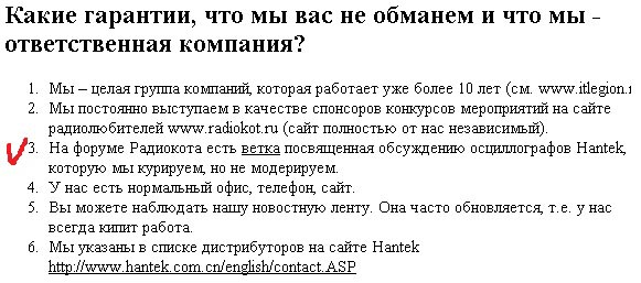

Сообщение uralpt »
ArtemKuchin писал(а):статус прямого дилера веришоп потерял.
соболезную. Без злорадства.
Но каковы были причины лично Вашего молчания последние 10-20 страниц форума? Вопросы касались именно hantek.
И это тогда ни к чему -Изображение
(73.51 КБ) 1766 скачиваний
