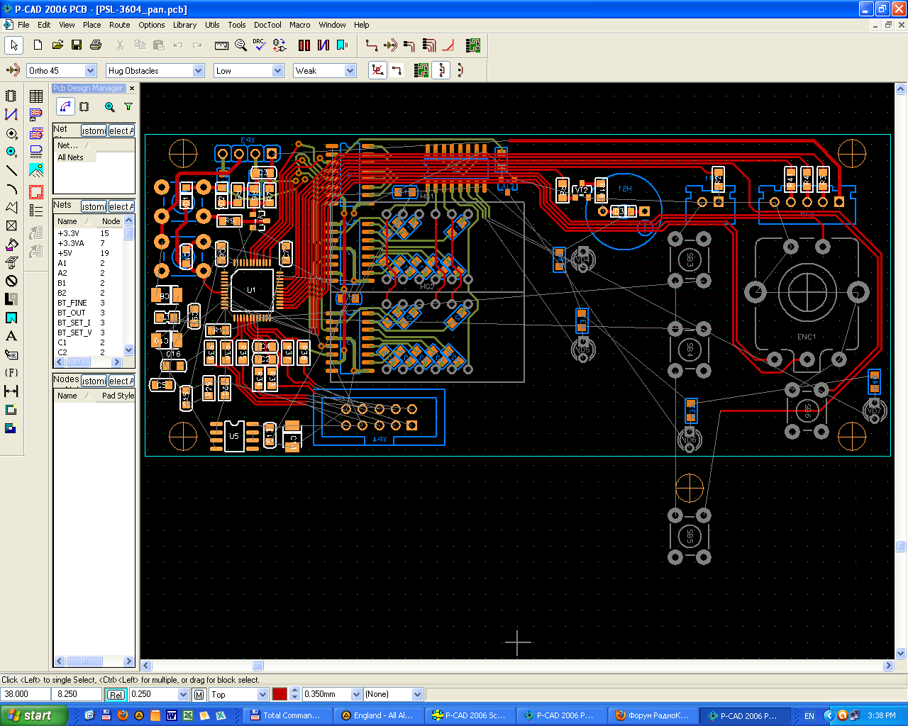

 Заголовок сообщения: Re: Лабораторный БП PSL-3604
СообщениеДобавлено: Чт май 09, 2013 15:49:53
Рейтинг сообщений: 30
Зарегистрирован: Ср янв 05, 2011 16:25:15
Сообщений: 1163
Леонид Иванович писал(а):
Разводка получается - жесть!
... для "утюга" вполне терпимо :)
.... увидел энкодер (.. на кнопках не проще? (... и возможно удобней)), и что примените в качестве дисплея?
СообщениеДобавлено: Чт май 09, 2013 15:59:44
Карма: 82
Рейтинг сообщений: 1030
Сообщений: 4779
Для утюга - на пределе (дорожки 0.3, зазор 0.2). Но я нашел человека, которому тоже нужен БП, он сделает платы на производстве.
С энкодером удобней. В качестве дисплея 2 LED-индикатора по 4 цифры:
View.pdf [68.78 KiB]

Закончил разводку платы управления. Мрак. Присоединяю все три платы источника на одной странице. Есть некоторые косяки, с которыми нужно что-то делать.
1. Порт. Планировалось установить на задней панели разъем USB и поставить FT232RL + ADuM1201. Не могу решить, как выполнить это конструктивно. Возможное положение разъема USB показано прямоугольником справа внизу на плате выходного каскада. В принципе, можно было бы интерфейс собрать прямо на плате выходного каскада, если впаять в нее прямой USB-разъем. Но стоит ли так делать? Это жестко привяжет положение разъема, радиатор не всегда позволит его там установить, плюс плату выходного каскада придется увеличивать вниз. Порт, наверное, не всегда нужен, оптимальнее тогда сделать отдельную небольшую платку. Кроме того, разъем на плате процессора имеет дополнительный сигнал DIR, что позволяет оборудовать источник интерфейсом RS-485 для организации сети приборов. Но тогда точно нужны сменные модули интерфейсов. Какие будут мнения?
2. Вентилятор. Пока никуда не врисовал схему управления вентилятором (ключ, дроссель, диод, емкость). Нужна ли она, делать на отдельной платке возле вентилятора или добавить на одну из плат? Можно разместить на плате выходного каскада, если увеличить ее вниз, а можно на основной плате. Плату выходного каскада увеличивать не хотелось бы, так как она без изменений подходит к младшей модели PSL-2401 (только диоды устанавливаются SMD, места предусмотрены). Хотя можно на плате предусмотреть линию распила.
3. Датчик температуры. Пока думаю оставить DS18B20, хотя было желание применить аналоговый. Но купить LM19 еще не смог. С цифровым датчиком боюсь помех, в шлейфе между основной платой и платой управления рядом идет выход ЦАП, на основной плате они тоже идут параллельно, хотя я там принял меры - добавил под линиями ЦАП земляной полигон. Если использовать небуферизованный выход ЦАП, то эти цепи будут чувствительны к наводкам. Наверное, в шлейфе нужно поменять очередность проводов, разделить сигналы землей или какой-то низкоимпедансной статической линией. Upd: разводку разъема поменял, зажал сигнал OWP между GNDD и +5VD.
4. Кнопка OUT ON/OFF. Благодаря диктатуре дизайна эта кнопка оказалась за пределами платы управления. Придется делать небольшую платку специально для кнопки и подключать перемычками к плате управления. Думаю при изготовлении разместить ее на плате выходного каскада, там как раз похожий кусочек нужно будет выпиливать для разъема USB.
5. Сетевая часть. Кривизна еще заключается в том, что на основную плату не уместились цепи 220 В. Придется на кронштейне трансформатора ставить небольшую платку с держателем предохранителя, X-конденсатором и ножевыми клеммниками (2 шт. - сетовой шнур, 4 шт. - выключатель, 2 шт. - первичка трансформатора).
PSL-3604_pcb.pdf [252.48 KiB]
СообщениеДобавлено: Вт май 14, 2013 10:21:39
Карма: 40
Рейтинг сообщений: 372
Зарегистрирован: Вс июл 17, 2011 11:51:52
Сообщений: 2623
1. Вертикальный разъём - редкость. К тому же порт нужен не всем. У Вас порт ещё и обходится достаточно дорого: FT232RL + ADuM1201, при том что никакой скорости здесь не требуется.
2. У Вас и так уже много плат. Если ещё добавить отдельную плату порта и отдельную вентилятора, то 5 будет. А с платой сетевого фильтра и отдельной платой для кнопки вообще 7, пора бы и остановиться.
СообщениеДобавлено: Вт май 14, 2013 11:02:12
Карма: 19
Рейтинг сообщений: 150
Зарегистрирован: Ср мар 03, 2010 11:48:00
Сообщений: 997
Откуда: Уфа
1. Да, вертикальный разъем редкость и порт не всем нужен, но если его делать, то по любому без дополнительной платы обойтись сложно. Пристраивать разъем в удобное место корпуса БП проще с маленькой платой на которой уже есть USB драйвер, а МС изоляции разместить рядом с МК и соединить ее 4 проводами с внешней платой. При любом раскладе их можно не изготавливать и не запаивать. В своем БП планирую именно так, только вместо FT232RL хочу установить готовую плату от USB шнура сотового телефона (на PL2303), да и ADuM1201 прекрасно работает при пониженном питании и уровнях сигналов до +3,3В с обеих сторон.
2. А нужно ли плавное управление вентилятором, если это может вызвать дополнительные помехи? Может лучше аналоговое управление? У себя планирую всего 2 скорости.
