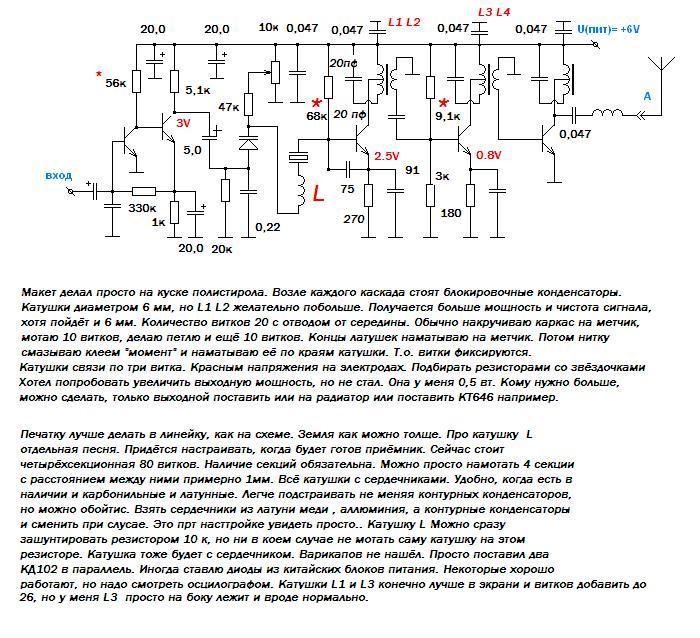

Просто я сам начал паять. Сделал модулятор на двух транзисторах, схема подобного здесь в теме есть. Потом нарисую Задающий генератор на гармониковом кварце не 27 мгц В качестве варикапа взял пару параллельных диодом КД102 Б. Просто варикапа не нашёл. В качестве микрофона, динамик, что и при приёме будет использоваться. Катушка последовательно с кварцем просто случайную взял. Там витров 80. Её потом совместно с приёмником придётся подобрать. На выход задающего провод 5 см в качестве антенны. Рядом бытовой приёмник настроенный на частоту порядка 108 мгц. Когда говоришь в микрофон, звук чистый и громкий. Пишу из за того, что в принципе с задающим и модулятором никаких проблем не было. Схемы типовые. Нарисую с номиналами деталей и напряжениями. Так что ничего не заглохло. Транзисторы все КТ3102. Дальше попробую двухкаскадный УМ. Питание пока 6 вольт. Потом можно скорректировать, если не будет хватать мощности. Это так, предварительно, пока без рисунков и схем, т.к. если завязну в картинках, главное будет стоять. Сейчас здесь найду схему модулятора, она в теме есть и схему задающего. Она здесь в теме в качестве гетеродина использовалась. Добавилось только варикап и катушка последовательно с кварцем для увеличения девиации частоты.

Вот, что бы пустоты не было. Схема никаких особенностей не имеет. Вся её особенность в тонкостях настройки. Нужно чётко представлять, что схема настроена правильно. Все контура настроены на свои частоты и не мучиться потом вопросом, правильно всё или неправильно. При 6 волт питания выдаёт мощность 0,3 вт. При желании можно напряжение повысить и выходной транзистор например КТ646 поставить. Первые три транзистора КТ3102 по просьбу.. Третий КТ316, просто у меня такой был. КТ 368 будет лучше. В усилителе мощности КТ608, опять по просьбе, хотя я бы поставил КТ3117. У него габариты меньше.
Номиналы деталей подрисую. Большой критичности нет.
В общем стандартная схема на макетке работает. Потом подробности напишу.

Нарисуй еcли не трудно, как положено. Я просто надёргал из готовых схем. после пайки никак руки не доходят. Все каскады стандартные. Номиналы я пришлю. Здесь тонкость только в наcтройке. Не везде настройка контура по максимуму, как например в АМ передатчике здесь не является правильной, поэтому и возникают трудности.ты сначала в личку схему сбрось. я окончательно проверю, номиналы поставлю, а потом сюда скинешь. а я по схеме начну методику настройки описывать и указывать узкие места, где можно "наколоться". Я там забыл зашунтировать вход модулятора крндесатором на 0,1 мкф, что бы наводки от строчной телевизоров не лезли.
Варикап там питается от переменного резистора. Это только при отладке с приёиником. Когда определим оптимальеое напряжение варикапа, заменим потенциомнтр аналогом стабилитрона на транзисторе. Но это тоже нужно будет делать при совместной отладке передатчика и приёмника.

Вот и схема:
С подписями:
Надеюсь ничего не упустил, но если что, то поправлю.

Зря поторопился. Я просил в личку сначала. Я бы номиналы поставил. На память не помню. Ставил при наладке. Ладно потом здесь же поставлю.
Ошибок пока не вижу, только я сам забыл зашунтировать вход модулятора конденсатором 0,1 мкф, что бы помехи ои строчной телевизора на вход не лезли, но это тоже можно потом.

Ничего страшного. Сейчас проставлю.
Сообщения: 1292
Зарегистрирован: Сб апр 21, 2007 10:40:53
Сообщение Maks »
Подставил элементы. Особой критичности не нужно. Если стоит резистор 270, то в принципе пойдёт и 220 и 300. Схема как писал типовая. На макете проверенная. Если есть желание можно и ещё на макете спаять. Может кто возьмётся печатку нарисовать. Я их никогда не делаю. У меня свой метод. Я в отсеках каскады паяю. Белаю колобку иж жестяной банки "нескафе" и в отсеках паяю каскады. Паяю на полистироле. Удобно. Выводы деталей вплавляются в полистирол в нужных местам. Здесь в теме есть фото, где приёмник так сделан. Но это не принципиально. Можно печатку или как кто хочет. Т.к. схема смакетирована, то можно собирать полностью и начинать настройку.
Для настройки нужно иметь китайский приёмник с УКВ или FM или и с тем и ждугим. Диодный пробник. Он тоже в этой теме есть. Простейший волномер. Тоже элементарно. Пока всё. Если кто начнёт делать, вероятно появятся вопросы. Буду следить.
