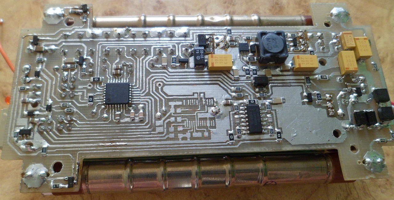

 Заголовок сообщения: Re: Гамма_3
СообщениеДобавлено: Сб июн 08, 2013 10:49:39
Рейтинг сообщений: 5
Зарегистрирован: Сб ноя 20, 2010 10:28:06
Сообщений: 83
Откуда: Тула
Закончил сборку дозиметра Гамма 3.5.1. Огромное спасибо за помощь shodan, а так же всем кто принимал участие в разработке данного дозиметра!
Вот что у меня получилось.
