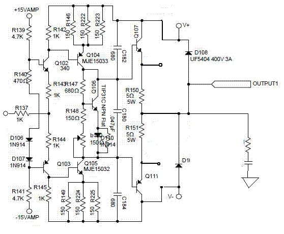

Доброго времени суток, попал ко мне конец Carvin DCM2570 после неудачного ремонта, все довольно похабно,много грязи (паяльной), перегревы текстолита, выгорены, резанные дорожки, перекусаные(занаяные) ноги тр-ов выхлопа. Проработал 5 минут и сдох, в следствии дохлые транзисторы в оконечнике, ОУ в усилители напряжения. Соответственно дохлое было заменено + мелочь в обвязке умножителя напряжения, емкость компенсации самовозбуждения в одном канале (второй нормально), все вычищено, пропаяно, востановлны дорожки. согласно методики проверил выхлоп, все хорошо. усилитель напряжения проверил немного по другому(preamp1), тоже нормально. Впаиаю ОУ в один канал, смотрю, все нормално, добовляю ОУ во второй канал, начинает вылазить высокочастотный сигнал в обоих каналах (без подачи сигнала на вход ОУ) вроде самовозбуждения, цепи обратных связей в порядке, цепь копенсации самовозбуждения в порядке, выпаиваешь 1 ОУ причем не важно какой все становица нормально. Подскажите что может быть. Заранее спасибо.

Самая первая мысль - потеряли емкость конденсаторы по питанию ОУ.

Доброго времени суток, поменян емкостя в питании ОУ(родные емкостя на предмет потери емкости внорме) нашел еще несколько битых чип емкостей в обвязке(заменил) результат остался неизменным. При подключении нагрузки на оконечник, самовозбуждение на входе/выходе ОУ проподает. при подаче сигнала в нго подмешивается какаято ерунда. индикатор clip открывается раньше чем индикатор signal. Help!
