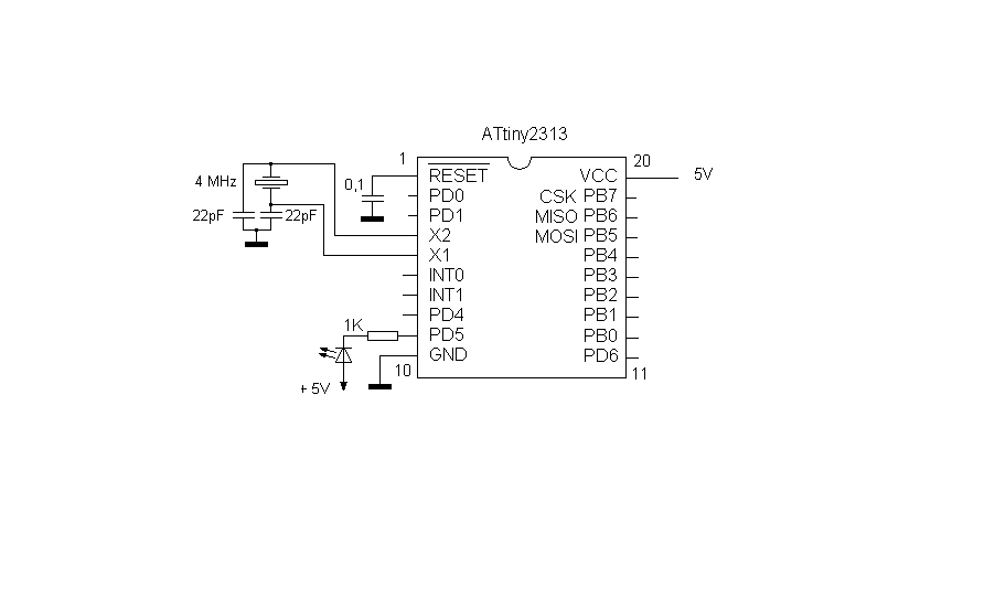

Здравствуйте. Все собрано, все простейшее, и не работает. микросхема ATtiny2313, к одному PortD.5 припаян светодиод. надо чтоб после включения света он погорел чуть чуть и потух, прилагаю простейший код. Кто знает в чем проблема может быть?
Во первых что будет когда программа отработает задержку и выключит светодиод (это я к тому, что зацикливания пограммы нет).
Во-вторых как проявляется "не работает" (светодиод не включается, не выключается, мигает и т. п.)
В третьих схему бы посмотреть (ну кто может знать как вы там диод к порту припаяли - анодом или катодом, и т. п.).

хотел чтоб после подачи питания светодиод загорелся и потух. и все. получается он загорается и не тухнет. схема ниже

А чуть-чуть по вашему это сколько? на какое время вы рассчитывали написав этот код?

предел широк. пусть хотябы мигнет. причем если так:
ldi Temp, 0 ;задержка
ldi Temp1, 0
ldi Temp2, 0
ldi Temp3, 0
ldi Temp4, 0
Loop: dec Temp
brne Loop
ldi Temp,0b1111111 ;тушим светодиод
out PortD,Temp
то мигает, а вот если дальше увеличиваю зедержку с использованием остальных Temp1..4. то светодиод загораетс и не тухнет. зависает, чтоли... делал все по обучалке РадиокКота, только на ATtiny2313

конечно не тухнет- время то еще не вышло, может он у вас через 30 минут только потухнет. цикл слишком долгий (а когда моргает- слишком короткий), попробуйте задержку постепенно увеличивать.

только что сделал все вточности как в обучении:
ldi Temp,0b0000000 ;присвоение константы
out PortD,Temp ;вывод на индикацию
ldi Temp1,0
ldi Temp2,0
ldi Temp3,10
Loop: dec Temp1
brne Loop
dec Temp2
brne Loop
dec Temp3
brne Loop
out PortD,Temp
всеравно загорается навсегда

В железе не пробовал, пока, но в симуляторе AVRStudio все норм: для Temp горит 192 мкс, с Temp1 50мс, с Temp2 - 12с. Может у вас проблемы с железом или МК работает не на 4МГц, а на порядки меньше?! Да и всетаки поставте в конце своей программы бесконечный цикл, программа МК не должна иметь конца.
Попробовал в железе, все встало на свои места. Достаточно было поставить в конце бесконечный цикл :) Без него светодиод все время горел, а яркость свечения зависела от выставленной задержки :)
