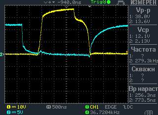

zybex писал(а):
В схеме нет первичек - вторичек)))
Прилагаю схемку.
Ну видно только то, что это чоппер, с достаточно интересными ключами входной ёмкостью 10 nF,
Достаточной большой индуктивностью для такой мощности, какая интересно частота преобразования.
Не снабберов, не драйвера ключей (задержка, мертвое время), который обеспечивает фронты 120 ns - не видно/секретно ...
Сделайте хотя бы такую штуку (измерения):
Затворы ключей (желтый верхний затвор, синий нижний затвор):
Задержка драйвера (синий вход драйвера/вых. PWM-контроллера, желтый выход ключей/вход дросселя):
DS0008.JPG [15.69 KiB]
DS0005.JPG [16.17 KiB]
DS0007.JPG [15.89 KiB]
DS0003.JPG [16.32 KiB]

zybex писал(а):
Зачем Вам конкретно модель драйверная часть и каким боком она влияет на ход дела в данном обсуждении - для пустословия? ответьте на вопрос.
:facepalm: Меня поражает ваша секретность :)))
Хорошо, я тоже буду более скрытен :roll: , может вам это даст понять про "иголки":
DS0012.JPG [16.63 KiB]
DS0014.JPG [41.49 KiB]

zybex писал(а):
Задержка "дед тайма" есть и никаким боком (нахлесты и тп.)
А я про это и не говорил ...
Я говорил про задержку между тем как PWM- контроллер сказал "Да" и тем как это "да" появилось на входе дросселя, про то, что у ключей огромная ёмкость на затворе, ну и про то, что Дроссель слишком большой (индуктивность) для такой мощности :tea:
Попробуйте создать что-то подобное и зубки пообломаете..
Вы опоздали - уже и давно ...
P3310001s.JPG [42.9 KiB]
Фото постройки прототипов

Вот мой (думаю будет почище и вольт побольше) :) к сожалению есть иголка но работает.
По выходу стабилизации ровно без пилы и т.п. у Вас присутствует я так понял.
Сабж.JPG [86.34 KiB]
сабж 40А нагрузка.JPG [66.39 KiB]
Пила и у вас есть, вопрос только каким уровнем ...
У меня на фото (Vp-p 200мВ) показано закрытом входом 200мВ/клетка
Последний раз редактировалось RomanT Сб июн 22, 2013 08:37:19, всего редактировалось 1 раз.

zybex писал(а):
использовал 2184 сразу на затвор транзистора IRFP4668 честно вяло и с резистором на 20 ом грелся как собака (Страшно)
дело в том, что эти ключи имеют огромную входную ёмкость, более 10nF, чтоб их быстро зарядить/разрядить нужны мощные по току коммутации.
В моём случаи у ключей 2nF, драйвером 2111 (0,2А) - фронт 250ns,
то конеш многовато, но до 30 А нагрузки достаточно.
В вашем случаи, с 9А драйверами - это побарабану, вообще можно без резистора или Ома на 2...3.

zybex писал(а):
Коммутация меньше 200 нс вызывает ВЧ дребезг
Ну так попробуйте замедлить заряд током коммутации,
ограничивая ток резистором в затворе, а разряд пустить через параллельный резистору диод.
temp.jpg [6.62 KiB]

zybex писал(а):
медленно (греется фет) или быстро (ловим ВЧ) то и другое страшно :shock: .
"иголки" будут пока есть ДТ, без ДТ низя, а "медленность" их и перекрывает...
может выбрать относительно медленно и поэффективнее теплоотвод ?
