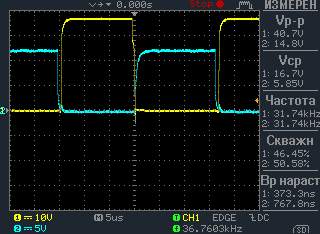

zybex писал(а):
В схеме нет первичек - вторичек)))
Прилагаю схемку.
Ну видно только то, что это чоппер, с достаточно интересными ключами входной ёмкостью 10 nF,
Достаточной большой индуктивностью для такой мощности, какая интересно частота преобразования.
Не снабберов, не драйвера ключей (задержка, мертвое время), который обеспечивает фронты 120 ns - не видно/секретно ...
Сделайте хотя бы такую штуку (измерения):
Затворы ключей (желтый верхний затвор, синий нижний затвор):
Задержка драйвера (синий вход драйвера/вых. PWM-контроллера, желтый выход ключей/вход дросселя):

Частота 35 Khz. Драйвер ucc27321 и ucc27322. Активный кламп. Управляется irf2184 с регулировкой дед-тайма. Развязка оптика. Снаббер есть.
Выбранные феты годятся см. PDF
Обсуждаем по существу - детально по запросу.
Зачем Вам конкретно драйверная часть и каким боком она влияет на ход дела в данном обсуждении - для пустословия? ответьте на вопрос.

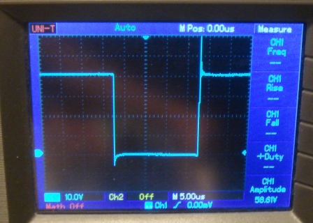

zybex писал(а):
Зачем Вам конкретно модель драйверная часть и каким боком она влияет на ход дела в данном обсуждении - для пустословия? ответьте на вопрос.
:facepalm: Меня поражает ваша секретность :)))
Хорошо, я тоже буду более скрытен :roll: , может вам это даст понять про "иголки":
DS0012.JPG [16.63 KiB]

Задержка "дед тайма" есть и никаким боком (нахлесты и тп.) не вызывает приведенные на моих осциллограммах иглоки в моем случае.
По поводу "бус" опыта работы сними нет, и первый раз я сними экспериментирую (возможно просто слишком большая индуктивность) по графикам видно что работают и подавляют ВЧ.
А я про это и не говорил ...
Я говорил про задержку между тем как PWM- контроллер сказал "Да" и тем как это "да" появилось на входе дросселя, про то, что у ключей огромная ёмкость на затворе, ну и про то, что Дроссель слишком большой (индуктивность) для такой мощности :tea:

Вот мой (думаю будет почище и вольт побольше) :) к сожалению есть иголка но работает.
По выходу стабилизации ровно без пилы и т.п. у Вас присутствует я так понял.
Пила и у вас есть, вопрос только каким уровнем ...
У меня на фото (Vp-p 200мВ) показано закрытом входом 200мВ/клетка
