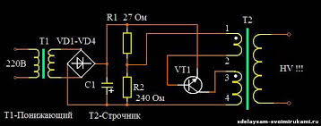

FluDistvut
Сообщения: 11
Зарегистрирован: Чт июн 13, 2013 21:05:27
Re: Генератор высокого напряжения из строчника.
Сообщение FluDistvut »
Народ,в чем может быть проблема ? Собирал я свой строчник по этой схеме
https://encrypted-tbn3.gstatic.com/imag ... T9RgYRn0gY
Подключал трансформатор с блока питания на 9 вольт. Первичку всю выкинул,намотал 5 витков толстого провода и 25 тонкого ,размер не знаю .После подключения получал 4кв ,судя по дуге . Примерно 4 миллиметра. Потом пробила вторичку,так как она была ни чем не защищена . И я стал мотать новый трансформатор . Каркас и сердечник железный взял с счетчика старого .Начал мотать ,все заливал клеем. моментом ,потом еще каким-то ,он когда застывает ,хрупким становиться(в 4 местах еще и залентой) . Думаю он лучше будет.
Вот намотал примерно витков 3000 если не больше ,не считал просто ) на верх смотал 5 витков толстого провода и 25 тонкого ,подключил к блокинг-генератору и ничего . Слышно только как транс пишит .А дуги нету ,воообще ,никакой. Брался за выводы вторички,писк менялся ,можно даже было музыку играть на нем )))И кстати ,не только мой не работал ,еще не работал который я с телика вытащил ,он тоже пищел ,но не было дуги. Я в растерянности ))В схеме 2 резистора 280 ом(точно не уверен,но вроде столько ,но не больше 300) и 33 ом. Конденсатор на 1000мкф 25 в. Транзистор кт805ам. (есть 808а и 803а может с ними что получиться ???)
Философский Кот
Сообщения: 2948
Зарегистрирован: Пт июл 29, 2011 09:57:31
Откуда: Украина
Сообщение Философский Кот »
FluDistvut писал(а):в чем может быть проблема ? Собирал я свой строчник по этой схеме
Проблема, во-первых, в схеме. Перепутана полярность диодного моста.
Вторая проблема:
FluDistvut писал(а):Каркас и сердечник железный взял
Ферритовый сердечник надо. Железо не работает на ВЧ. Точнее, работает, но потери адовые просто.
Ещё совет: резистор с плюса питания в базу надо взять около 200 Ом для низковольтного питания, а вместо резистора с базы на землю - конденсатор 330нФ. Среднюю точку этого подключать к базе через резистор Ом на 8-12.
Получше будет. :wink:
