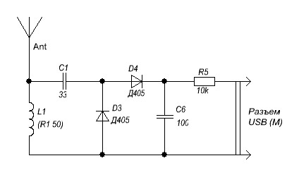

Ребят, помогите, пожалуйста, развести ВЧ часть приемника. Схема простая, но из-за габаритов используемых диодов разводка получается какая-то корявая... Вся инфа в файлах:
Сюда перенес.
aen
ВЧ.JPG [12.33 KiB]
ВЧ.lay [68.33 KiB]

Ну уж ТАКУЮ схему можно спаять и на макетной плате, на монтажной колодке, на картонке или фанерке с дырочками.... Тем более, основные габариты должны быть у катушки L1, для бОльшей добротности. А что это вообще? Если детекторный приемник, то где КПЕ?

Без сведений о параметрах приемника, в частности его рабочей частоты, что либо сказать не возможно.

Я ж и говорю, схема простая, но нужно из неё выжать 10 ГГц. Описание здесь: http://vrtp.ru/index.php?s=4643dec0af81 ... 17914&st=0
У меня вариант, похожий как на стр.16, но без УВЧ и выполненный отдельным модулем. Подключаться к основной схеме будет через разъем USB.

Тут не сделать никакой разводки, годится только объемный конструктив. Диоды должны быть зажаты рядом стоймя между двумя пластинками стеклотекстолита (одностороннего), фольга на пластинках должна быть прорезана поперек в нужных местах, образуя площадки. С диодами крайне аккуратно - боятся статики на пальцах даже небольшой!
И еще - в той статье говорится о блютузе, а это всего-лишь 2400, на 10-ти гигах ни каких катушек и спиралек (резинок) не применишь - кусок провода 1см ужЕ весьма ощутимая индуктивность и в то же время хреновая антенна. Тут применяют в основном рупоры, но их надо уметь считать.

Та-а-ак, теперь 10ГГц! Так это не "ВЧ монтаж", а СВЧ! А там совсем все по-другому! И только разработчик должен сказать, как надо.

Там ВЧ плавно перетекающее в СВЧ :)
