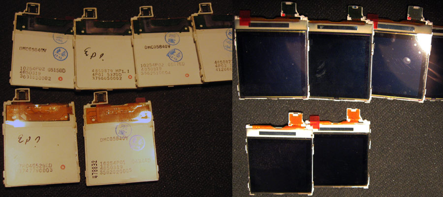

С дисплеем осторожнее, там всё хитро, нужен именно Philips, контроллер PCF8833.
Их ещё 2 вида есть котрые не подойдут. Производители шибко нахимичили :(

А как узнать, что дисплей именно на контроллере PCF8833 ?
Блин, тяжело когда которедакторы неоперативно публикуют, в статье примеры привёл.
Продублирую сюда.
Еще неплохо приведен внешний вид тут: http://www.electricstuff.co.uk/noklcd.html
Ещё неплохая статья по отличиям, на русском: http://www.silabs.ru/pubs/Stat_119.pdf
Комментарий к файлу: Нужные дисплеи
philips_lcd.jpg [122.01 KiB]
Комментарий к файлу: НЕ подходящие дисплеи
unknown_lcd.jpg [96.4 KiB]

Увы, не подскажу. Заказал 10, попутным грузом, у нас Китай - ближний сосед. Из них оказалось 6 филипсов, и 4 не пойми кого, ни одна из систем команд не подходит.

Еще разок по дисплеям: перещупал их кучу, и из Китая, и от ремонтников сотовых. Было намерение сделать библиотеку под все варианты.
И если с Philips всё более-менее цивилизовано - там 2 варианта инвертирует цвет или нет. Эти варианты прошивка поддерживает.
Epson-ы хуже леммингов, уйма модификаций контроллера, к которым добрые китайцы добавили ещё свои варианты. Из всех заведомо рабочих "Epson" которые были, ни к одному не подошла ни одна из известных систем команд найденных в интернетах, а рыл глубоко, вплоть до сайтов французских радиогубителей. В конце концов просто плюнул на это и оставил поддержку филипсов.
