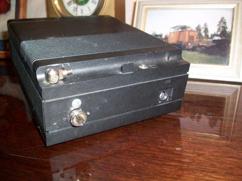

Уважаемые коты, нет ли у кого-нибудь информации или соображений вот на какую тему... Возможно ли переделать телевизор МАРА-2 с метрового диапазона на МВ/ДМВ? То есть, заменить стоящий там сейчас СК-М-30-1-С на что-нибудь всеволновое. И вообще, имеет ли это смысл, или такая конструкция работать не будет? Спасибо!

Почему не будет? Все там будет работать.
Самое простое, это добавить туда еще СК-Д-30-1-С. Он подключается стандартным способом и там в телевизоре уже все есть для этого. Возможно придется убрать перемычки, что стоят вместо этого блока.
Вот хотя бы как здесь.
http://monitor.espec.ws/download.php?id=18597
А можно поставить какой нибудь СКВ, в том числе и импортный, но в этом случае придется разбираться. Часто АРУ несовместимые и приходиться переделывать.

СКД, к сожалению, засунуть некуда. Телек маленький и лишний блок туда не впихнуть. Вот, собственно, и вопрос-то в том, насколько стандартны и совместимы подключения разных селекторов?

MrLeo писал(а):насколько стандартны и совместимы подключения разных селекторов?
Смотреть нужно.
Вот передо мной лежит TDQ-4D
Думаю, что если бы мне "приспичило", то этот можно было туда сунуть.
Можно посмотреть здесь.
http://www.google.ru/search?q=%D1%81%D0 ... 00&bih=740
Вам нужны аналоговые.

Судя по фотке, там стоит буржуйский всеканальник.
