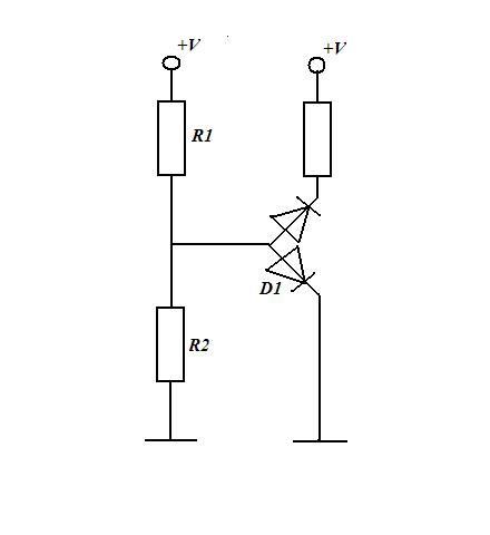

Подскажите, пожалуйста. Вот допустим эквивалентная схема транзистора с цепью, задающей рабочую точку на базе:
Я пытаюсь понять, как влияют значения сопротивлений R1 и R2 на напряжение между катодом и анодом D1 (между эмиттером и базой).
1) Вариант с гасящим сопротивлением (R2 убираем, остаётся только R1).
R1 включен последовательно с диодом D1. Допустим, сопротивление R1 увеличилось. Чем больше сопротивление R1, тем меньше прямой ток через D1. Поскольку ток через D1 уменьшится, напряжение на D1 тоже уменьшится в соответствии с графиком ВАХ такого диода.
2) Вариант с делителем напряжения (оба резистора на месте).
R2 и D1 включены параллельно, то есть представляют собой делитель тока. Если увеличивать сопротивление R2, то через D1 пойдёт бОльший ток. Следовательно, напряжение на D1 вырастет в соответствии с графиком ВАХ.
Из-за этого чуть увеличится и общее напряжение на участке R2-D1 (потому что эти элементы параллельны), а на R1 чуть уменьшится.
А если уменьшать сопротивление R2, то и ток через D1 уменьшится, уменьшится напряжение на D1 и на параллельных участках R2-D1.
Сопротивление R1 задаёт суммарный ток через участок R2-D1, поэтому влияет на напряжение на D1 так же, как в предыдущем варианте.
И все эти изменения напряжения между катодом и анодом D1 будут в пределах десятых долей вольта.
Рассуждения правильные?

Erling писал(а):Я пытаюсь понять, как влияют значения сопротивлений R1 и R2 на напряжение между катодом и анодом D1 (между эмиттером и базой).
В такой схеме — практически никак. На R2 будет Uf — напряжение на открытом диоде (0,6...0,8 В).

Gudd-Head, я поэтому и оговорился, что изменения будут в пределах десятых долей вольта. Но ведь именно это и называется "задать рабочую точку" - с помощью этих резисторов задать определённый ток через D1. А установление тока через D1 означает и установление напряжения на D1, поскольку ток через него и напряжение на нём прямо пропорциональны (в соответствии с кривой ВАХ).
То есть фразы "задать ток смещения 5 мА" и "задать на базе напряжение смещения 0,75 В" по сути означают одно и тоже (если предположить, что на кривой ВАХ этого диода 0,75В соответствуют 5мА. Цифры взял просто с потолка).
Правильно понимаю?

Erling писал(а):ток через него и напряжение на нём прямо пропорциональны
Не прямо, а экспоненциально.

Erling, ваши рассуждения правильные, только вот на практике гораздо легче обеспечить рабочую точку, задавая ток через переход, чем напряжение на нем в силу сильной температурной зависимости тока коллектора при фиксированном напряжении б-э.

Erling писал(а):многие говорят "биполярный транзистор управляется током", а другие говорят "биполярный транзистор управляется напряжением на базе". Хотя это две стороны одной медали.
Как раз таки транзистор управляется именно током. Ведь основной параметр транзистора - коэфф. передачи тока. Но через напряжение на переходе этот ток можно найти, но это очень неудобно.
Erling писал(а):К тому же вот эти R1 и R2 называют делителем напряжения (не спорю, это верно), хотя про них же можно сказать (особенно про R2, которое с переходом эмиттер-база образуют делитель тока), что они задают ток базы.
Вы опять применяете малоупотребительный термин "делитель тока".В данном случае имеется ввиду делитель напряжения с подключенным к нему переходом. Причем, после подключения этого перехода напряжение на выходе этого делителя уже не будет таким, как до подключения. Нижнее сопротивление делителя будет уже представлено параллельным соединением резистора и перехода, сопротивление которого очень нелинейно.
Erling писал(а):А разве "фиксированное напряжение" на диоде не равно "фиксированному току" через диод?
Только для неизменной температуры. При изменении температуры напряжение изменяется на 1-2 мВ на градус для кремн. переходов. Поскольку прямая вольт-амперная характеристика крутая, то незначительные изменения напряжения на переходе приводят к значительным изменениям тока через переход. В этом главный недостаток задания режима напряжением на переходе.
Напряжение изменяется при неизменном токе?
Вот я и пытался представить, как же нижнее сопротивление будет влиять на рабочую точку. С точки зрения делителя напряжения увеличение R2 должно "оттягивать" часть напряжения с R1 на участок R2-D1. А с точки зрения разветвления токов увеличение R2 ответвляет бОльшую часть тока в D1, что ведёт к увеличению напряжения на нём. Ведь нелинейность участка R2-D1 обусловлена именно ВАХ диода (перехода эмиттер-база), на которой напряжение зависит от тока (равно как и наоборот).

Erling писал(а):Напряжение изменяется при неизменном токе?
Да. Т.е., при питании перехода генератором тока.
С любой точки зрения увеличение R2 приводит к увеличению тока через переход. Я не понимаю, чем вам не нравится термин "делитель напряжения".
Я же вам приводил пример в другой теме, как можно перейти от делителя напряжения к эквивалентному источнику с э.д.с., равной напряжению делителя и выходным сопротивлением, равным параллельно включенным R1 и R2.

Erling писал(а):...То есть фразы "задать ток смещения 5 мА" и "задать на базе напряжение смещения 0,75 В" по сути означают одно и тоже...
Правильно понимаю?
Вот вы всё время пытаетесь связать ток через переход и напряжение на нём. В принципе, для идеальных случаев, можно было бы задавать смещение напряжением, но, к сожалению, идеального ничего нет.
Если взять, к примеру, два одинаковых транзистора и на оба подать одинаковое напряжение на переход база-эмиттер, то может оказаться, что один транзистор будет работать, а другой сгорит. Сгорит из-за того, что его ВАХ чуть-чуть отличается от первого транзистора. А нам нужно рассчитать каскад так, чтобы любой транзистор работал в нём. Поэтому напряжение база-эмиттер используется только как справочное для приблизительного расчёта тока перехода. И задаётся смещение исключительно током через переход. А применение одного резистора или двух в базовой цепи влияет на стабильность режима транзистора, например при изменении температуры. Каким образом влияет и какие значения резисторов должны выбираться при расчете - это хорошо описано в литературе...
