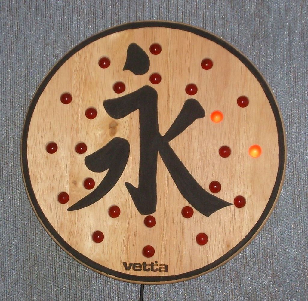

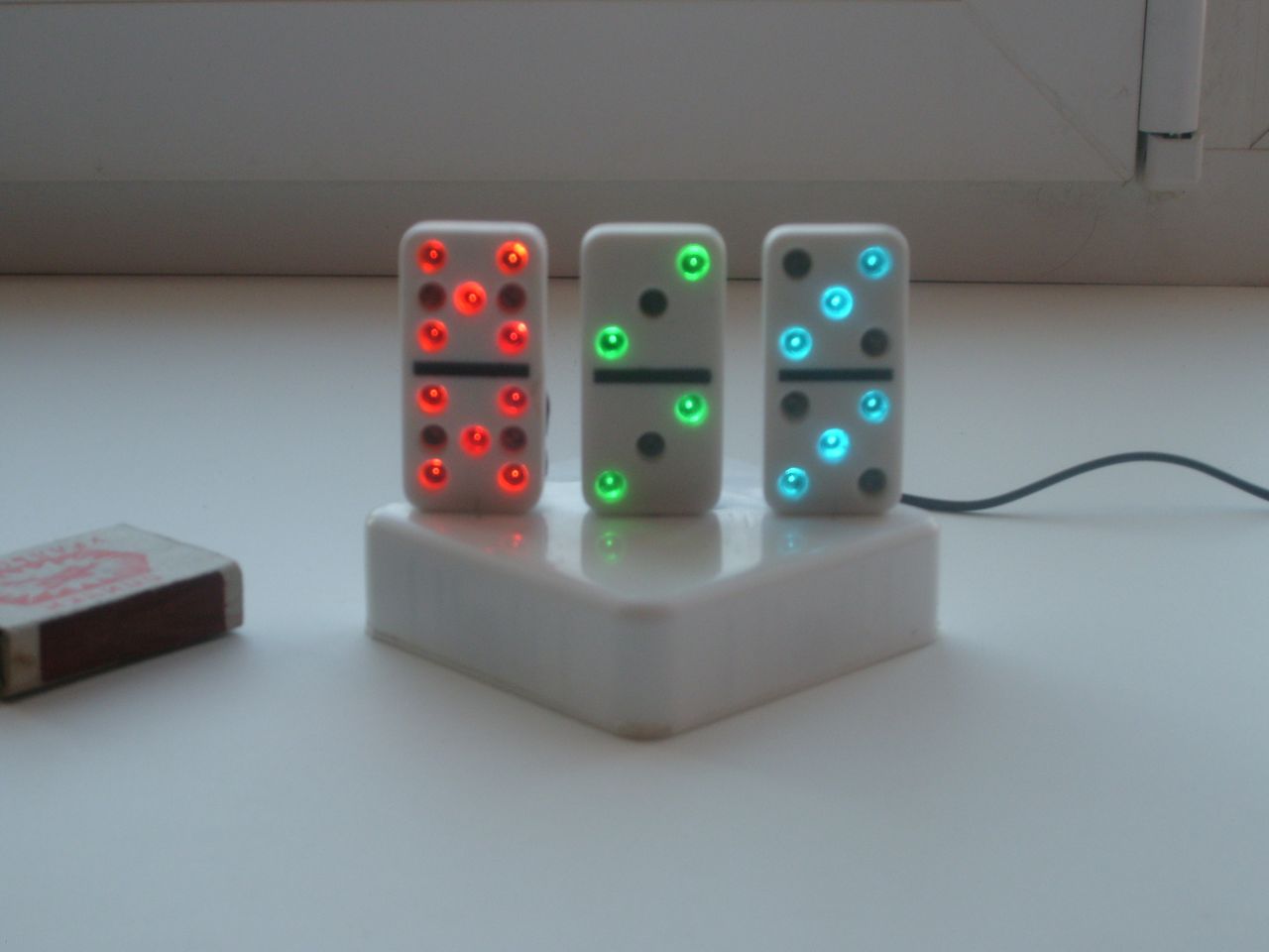

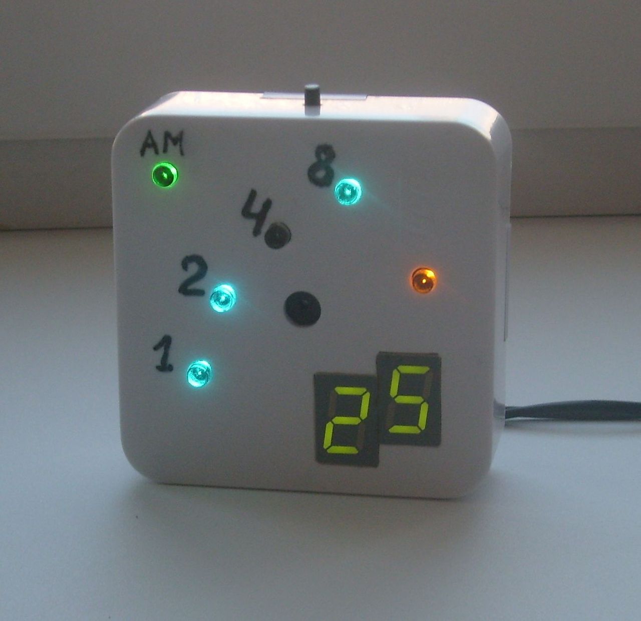

Спасибо огромное Soir!!! проверил, всё как я и хотел, только длительность вспышек и пауз надо подбирать для приемлемого восприятия информации о времени. Вот кстати некоторые из моих необычных часов:

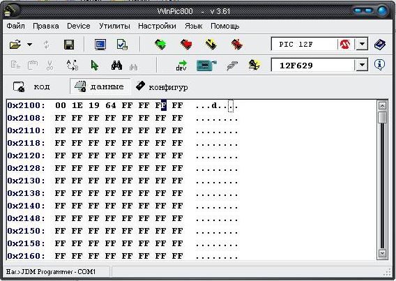

Вот мои установки:
мои установки длительности.JPG [74.96 KiB]

andrey782005 писал(а):
Вот мои установки...
Записал по умолчанию.
