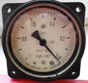

Re: Посоветуйте доступный датчик разрежения (вакуума)
Самый простой и дешевый вакуумметр. Бывают такие-же с контактной группой. В продаже можно найти и меньших размеров.

Вакуумметр у меня есть:) Надо интегральный, без механических частей. Собственно поэтому и автомобильный датчик разрежения - не вариант.boris5712 писал(а):Самый простой и дешевый вакуумметр. Бывают такие-же с контактной группой. В продаже можно найти и меньших размеров.
