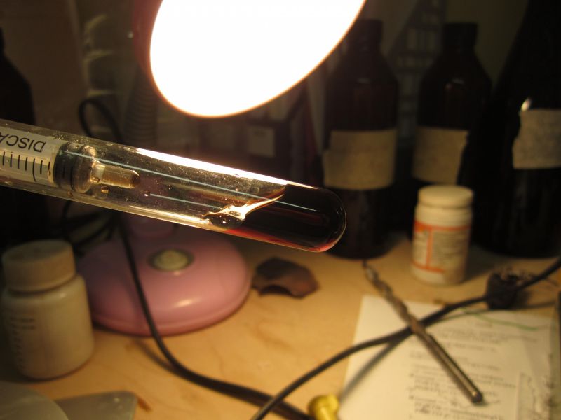

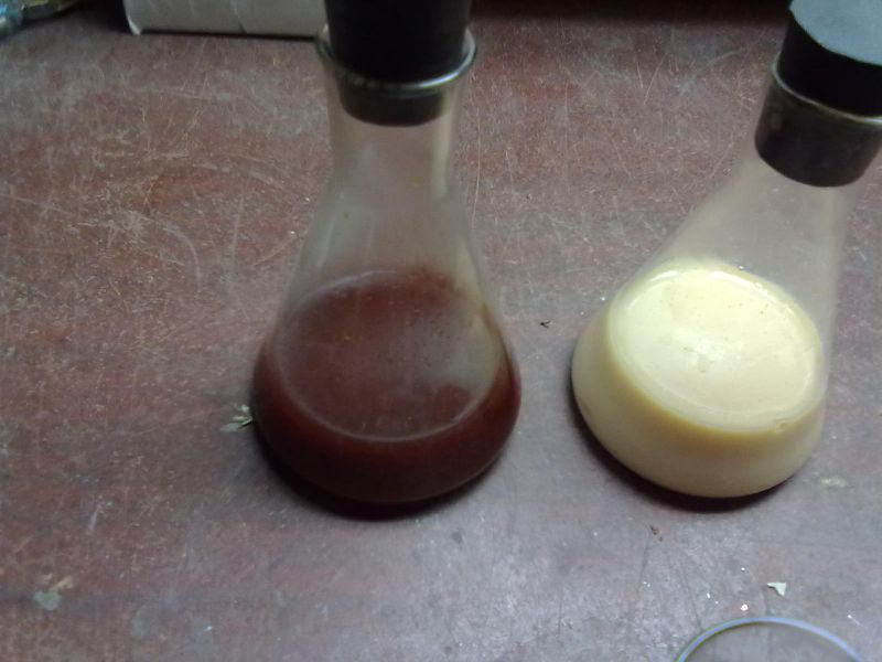

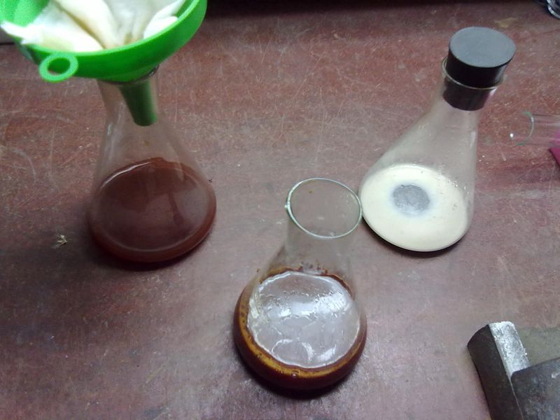

все никак не окончу извлекать свой хлорид палладия :( разделил весь свой нитрат пополам и выпарил каждый раствор, затем долил в каждую колбу 10 мл солянки и потом 15 мл воды.
Затем попытался отфильтровать, но нифига не вышло
что можно использовать в качестве фильтра если заводского нет?
короче пока вот что получилось
справа, думаю, что серебро, слева хлорид палладия с небольшим количеством серебра. Попробую после того как отстоится отсосать шприцем, чтобы не тронуть осадок.
Правильно пока делаю? Боюсь накосячить...

Фильтровать не надо, нужно дать отстояться и шприцем. Потом долить к осадку еще немного кислоты и опять дать отстояться.

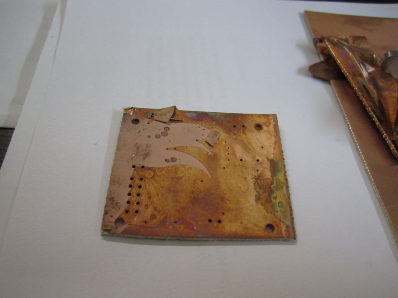

Хотелось бы послушать, кто реально с RV-T делал гальванику.
Электролит готовил точно по рекомендациям на добавку RV-T , с перекисью , уголь - аптечный . температурный режим не соблюдал . без добавки покрытие зернистое . После добавления RV-T осаждаемое покрытие очень гладкое , практически зеркальное . Есть качалка . Ток 2А/дм . Это у меня первая плата вчера сделал :)) .
Адгезия к базовой фольге никакая , пытаюсь побороть :(
СообщениеДобавлено: Чт авг 01, 2013 20:35:26
Карма: 55
Рейтинг сообщений: 1637
Сообщений: 5725

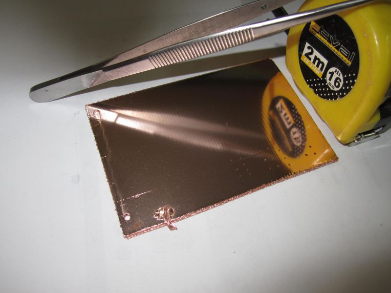

Ну т где плата? :)
СообщениеДобавлено: Чт авг 01, 2013 20:48:17
Зарегистрирован: Вт ноя 27, 2012 09:41:23
Сообщений: 37

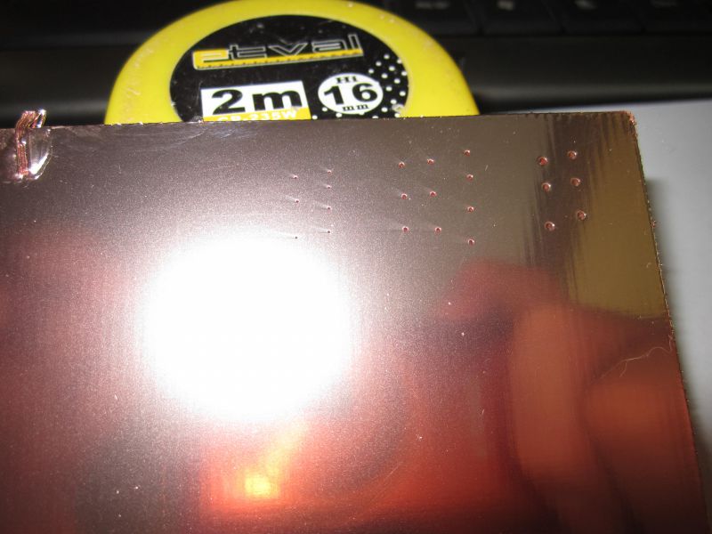

Это без добавки - проба реактивов .
Вот сегодняшняя плата
А в этом пока загвоздка , отслаивается очень легко
Активация как делалась? Перед гальваникой плату в слабой серке обрабатывали?

[/quote]Активация как делалась? Перед гальваникой плату в слабой серке обрабатывали?[/quote]
Честно пока не знаю на что думать , последовательность здесь описывалась много раз . Активация в совмещенном р-ре , делал четко по инструкции . Единственное что заметил - сегодня дошел до хим. меднения ,а р-р повидимому перестал работать ( не было мелких пузырей ) р-ру уже несколько дней было . Налил новый р-р хим. меди добавил формалин , а плату тем временем бросил в р-р подтравливания 9 персульфат с серкой ) ,так вот в этом р-ре с платы слезла какая-то пленка мелкими чешуйками и осталась в р-ре в виде взвеси .Активатор вроде как у всех - прозрачный

CHIP88 писал(а):
.. а плату тем временем бросил в р-р подтравливания 9 персульфат с серкой ) ,так вот в этом р-ре с платы слезла какая-то пленка мелкими чешуйками и осталась в р-ре в виде взвеси
А плата после хим.меди в воде не промывалась?

Ruzik писал(а):
Промывалась в дисцилированной . в р-р подтравливания я бросил с целью - начать все с начала (выдержка из цикла металлизации )
1. Обезжиривание, подогреваемая ванна 45-55 гр. (если плохо обезжиривается, то нагреть до 80 гр.)
2. Промывка горячая 2 мин.
3. Промывка холодная 2 мин.
4. Подтравливание фольги.
4.1 Декапирование
5. Промывка холодная 2 мин.
6. Предактиватор раствор поваренной соли, NaCl 120 -140г/л на 2 минуты. Достаточно просто окунуть в раствор, и слегка поболтать плату в нем, 30 сек.
7. Активатор.
8. Промывка холодной водой, 2 минуты. 2 минуты может быть много, надо определять экспериментально, я поласкаю (именно поласкаю, что бы вода прокачивалась через отверстия) 30-40 сек.
9. Ускоритель раствор каустической соды 15-20 г/л. NaOH на 2 минуты. 30 сек. достаточно.
10. Меднение
11. Промывка Смотри выше^^
12. Гальваника
13. Промывка Тщательная промывка, желательно плату сполоснуть деионизированной водой, а затем высушить феном.

CHIP88
Если все делали так как написали, то проблем с адгезией быть не должно. Особое внимание на этапе обработки в ускорителе и последующей промывки. В качестве ускорителя можно попробовать раствор соляной кислоты. Возможно результаты будут лучше. Сам работаю с гидроокисью натрия, проблем с адгезией не наблюдалось очень давно. С момента первых экспериментов. Да еще, посмотрите как у вас дела на этапе подтравливания меди перед активацией. Цвет меди равномерно красный должен быть. Если адгезии нет, значит что то не так, выяснять вам, мы только подсказать можем. :)
Помнится Ruzik воевал с этой стружкой, по моему в амиаке собака зарыта была...
