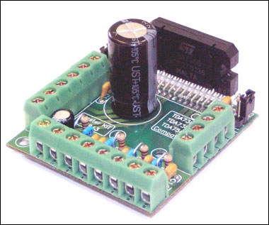

появилась здравая мысль не пытаться большим паяльником припаять TDA (пол платы разворотил уже), а снять сигнал где он еще есть (а именно рядом с R141,R142,R241,R242) и отправить на заведомо "живой" усилок в багажник... ЛИБО! собрать свой УНЧ на базе TDA7384 и без дополнительных усилителей подключить колонки.
Второй вариант для меня предпочтительней, потому как хочется отказаться от огромного усилителя в багажнике, от которого толку - половина (он всего на 2 канала)...
Внимание!
теперь вопрос: нужно ли перед съемом сигнала (с R141,R142,R241,R242), ставить конденсаторы на манер С921...С928?
