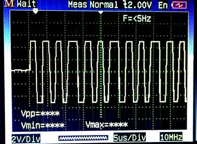

Пришел мне наконец вменяемый осцилло-пробник 40мгц, посему чутьчуть картинок, может кому поможет при сборке/настройке. :tea:
Извиняюсь за качество, всё-таки не полноразмерный осцилл, интерфейса на пк нету, и экран глянцевый, жутко бликует на фото, но вцелом, думаю, всё видно.
Щуп х1. Импульсы накачки на затворе Q6.
Щуп х10. Импульсы накачки со вторички трансформатора. Амплитуда чуть-чуть всё-таки проседает под осциллом, там не 120 вольт, хотя и близко к истине.
Щуп х10. Выходящий с датчика импульс, где-то 37 вольт. Стабилитроны D12-D13 не пробились, с точки зрения МК требуется докачка.
Щуп х10. Импульс там же, примерно 50в, качать не будем, хватает.
Щуп х1. Импульс датчика на базе Q4.
impout2.jpg [18.79 KiB]
impout_q.jpg [18.97 KiB]
impout1.jpg [17.63 KiB]
pump_trans_out.jpg [21.71 KiB]
pump_gate.jpg [16.49 KiB]
