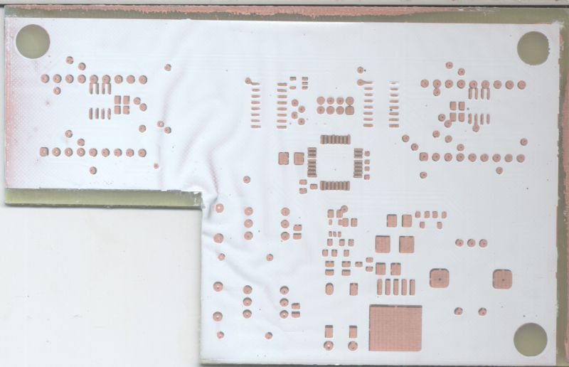

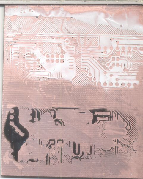

Попробовал сегодня сабж. Заказывал белую паяльную маску и черную для шелкографии. Думал, что первая будет негативная, а вторая - позитивная, поэтому решил проверить на куске текстолита. Поверхность не подготавливал, краску не разбавлял, красиво не размазывал - задача стояла просто определить "полярность" и оценить время экспозиции. Светил облучателем "УФО-Б" на расстоянии порядка 40см около часа, смывал ацетоном (т.о. задубевшая маска не смывается даже им!).
Обе краски оказались негативными, адгезия не плохая, если учитывать то, что поверхность была просто очищена от старого фоторезиста. Белая маске переэкспонировалась, черная - не доэкспонировалась (ну оно и понятно). Черные крошки на белой маске - это остатки от соседней.
В ацетоне ее надо замачивать где то на час, тогда смоется.

А чем эта хрень в неполимеризованном состоянии разбавляется, кроме ацетона? Уайт-спиритом не получилось. Дефолтная густая и ложится толстым слоем, в центре платы получилось аж 0,3-0,4мм
Можно бензином, но замучался вымешивать. А вот спиртом - просто на ура.

А у меня только изопропиловый. Тоже растворяет.
Задубевшая паста отмокала в ацетоне сутки. Отстала только за счет капиллярного эффекта - не растворяется, хоть тресни! Даже не разбухает. Убойная штука)
Еще я установил, что тонкая полиэтиленовая пищевая пленка не пропускает УФ! пробовал ее использовать в качестве прокладки, не удалось засветить белую краску даже после часа облучения. Вообще. Никак. Я в шоке, потому что считал, что в природе все непрерывно и затухание должно быть плавным, а тут такая тонкая пленка - микроны. Потом взял пленку от рукава для запекания, через нее светится отлично, хотя она в разы толще! За час белая краска просвечивается где-то на 0,1-0,2мм.
В качестве бордюра я использовал бумажный малярный скотч - оказалось очень толсто. Сейчас клею обычный. Краску разбавил в соотношении примерно 4:1, соскребал с крышки и стеночек) Будем посмотреть, что получится.
Вопрос на будущее: как обрезать плату? Краска получается хрупкой, а ножницы плату изгибают - может отколоться.

Вот, что получилось
Маска крепкая, ногтем не отскребается. Белый цвет оказался совершенно не прозрачным, поэтому без дополнительных позиционных меток поставить достаточно сложно. Плюс ко всему шаблон маски печатался отдельно и спустя почти год... Поэтому точно его невозможно совместить в принципе. Волны пошли от того, что долго пытался прицелиться и елозил. Слева не было бортика из скотча, поэтому краска вытекла. Справа считаю наиболее удачно. На МС сверху был, видимо, плохой прижим (зажимал прищепками), поэтому получился засвет площадок. В целом результатом доволен.
Светил облучателем УФО-Б с расстояния порядка 40см, два полных оборота таймера (50-55мин), затем после промывки в ацетоне светил еще 40-50 мин с расстояния 20-25см.

Нужно на шаблоне маски печатать контур платы. Тогда маска по контуру смоется и обрезать плату по этому контуру.Orion33 писал(а):Вопрос на будущее: как обрезать плату? Краска получается хрупкой, а ножницы плату изгибают - может отколоться.
А можно обрезать ножовкой по металлу, лобзиком (ручным), минициркуляркой и т.д.
