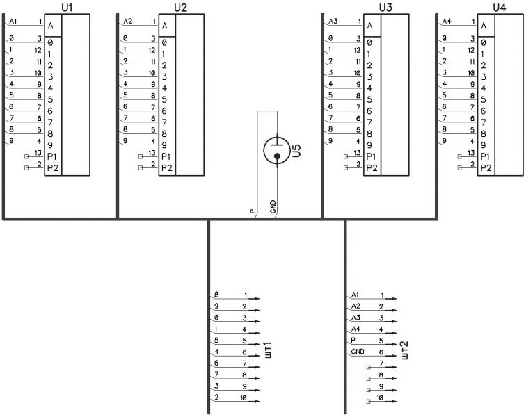

uldemir, можете поподробнее рассказать, что это за подпорка такая? Вы имеете ввиду стабилитроны, ограничивающие напряжения на выключенных катодах? Или напряжение смещения, как в приборах на газоразрядных панелях (в МС6205 например) ?
Как я понял из схем от RoboC, можно делать и так и так?

Вот, а способ как это реализовать... рояли не играет. В 155ИД1 учитывается ток утечки через лампу. Т.е. если пытается возникнуть разряд на неактивном катоде, этот ток вызывает падение напряжения на стабилитроне, которое поднимает напряжение на катоде так, чтобы оно было меньше напряжения горения, но в то же время, чтобы это напряжение было меньше напряжения зажигания, чтобы этот(эти) электрод(ы) не стали анодами. для иллюстрации смотрите вторую схему приведённую RoboC. Так в этой конструкции получается далеко до идеала. На катоде напряжение изменяется от 0 до U/3, а на аноде от 0 до U (поправка, нуля там нет, так как вывод просто висит в воздухе, значит может навестись любой потенциал в зависимости от потенциала других электродов, а так как он там ограничен, поэтому и получается что эта схема, как ни странно, работоспособна) (U обычно 180в, стабилитрон на 60в). Тогда на неактивном элементе напряжение достигает 2/3*U = 120в, что, как правило, меньше напряжения горения (130-150в), но уже близко к опасному порогу. Т.е. небольшое расхождение параметров (другое напряжение, другие лампы) и уже может возникнуть паразитная засветка.

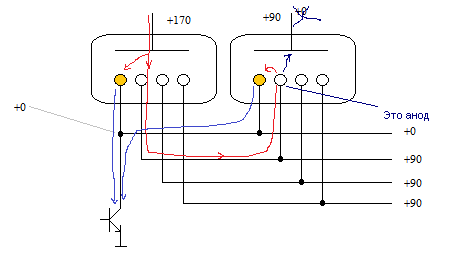

На выключенных катодах, которые расположены ближе к аноду, иногда наводится почти такое же напряжение, как на аноде (измерял для ИН-1 и ИН-2, у них напряжение горения порядка 125В, на одной или двух выключенных цифрах вольтметр показал 120В). При динамической индикации это напряжение прикладывается к одноимённым катодам остальных индикаторов. А один катод на земле - т.е. эта цифра будет светиться не только в той лампе, где открыт анодный ключ, но также будет подсвечиваться во всех остальных лампах.

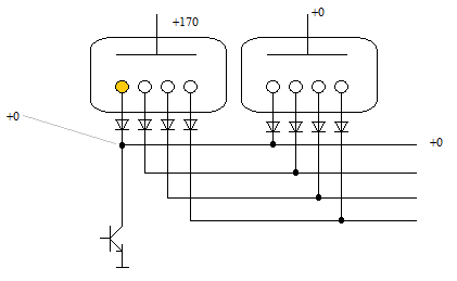

Palmyr писал(а):ИМХО, так.
По-моему, так:
Кроме того, до напряжения зажигания (~120В) светиться вообще ничего не должно.
(7.17 КБ) 639 скачиваний
Сообщения: 564
Зарегистрирован: Сб апр 23, 2011 17:59:55
Откуда: Мурманск // СПБ
Сообщение Palmyr »
Ну так я тоже самое и нарисовал. в горящей лампе на неактивные катоды наводится напряжение, и в остальных лампах они уже являются анодами.

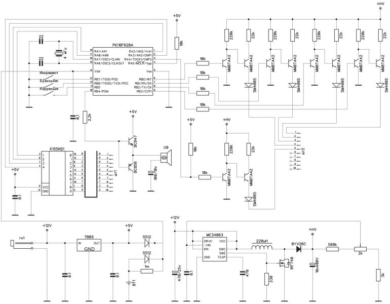

Здравствуйте, есть прошивка под эту схемку?
(104.22 КБ) 914 скачиваний

Древолович писал(а):Здравствуйте, есть прошивка под эту схемку?
Прошивка
А вообще поиск рулит...
То что собирал Ян из нерабочей галереи:
Его комментарии можете почитать по ссылке выше :) .Файлы во вложении.
PIC628(1).RAR
(44.43 КБ) 294 скачивания
