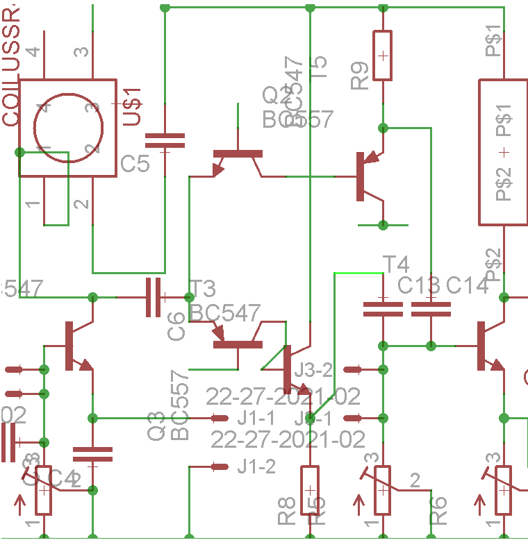

Будет ли работать вот такая схема сдвига фазы на 180°?
Слева сигнал выходит с генератора и поступает на эмиттеры управляющей комплиментарной пары транзисторов, которые в свою очередь пускают частоту на повторители реализованные на транзисторах разной проводимости.
схема.png [40.54 KiB]
Зачем двигать на 180° ?
Схема сдвига на 180°, это просто каскад по схеме с общим эмиттером.
А для цифровых можно применить логический элемент "сложение по модулю два" а то и просто обычный инвертор.
Если взять например К561ЛП5. На один вход подавать цифровой сигнал, а на другой управляющий ноль или единицу, то на выходе получим сдвиг или ноль градусов или 180°, т.е. в зависимости от управляющего сигнала.
1.JPG [8.18 KiB]

Это передатчика схема, и он должен аналоговый сигнал генератора сдвигать по фазе, я сомневаюсь что цифровые схемы помогут сдвинуть аналоговый сигнал с тем, чтобы подать его на вход усилителя и далее в антенну. А что схема эмиттерного повторителя не сдвинет на транзисторах разной проводимости? Помоему должна.
а на 180 наверно действительно не надо сдвигать, лучше на 90, виднее будет)

Простейший модулятор на 180 градусов так выглядит.
В зависимости от управляющего сигнала, входной аналоговый сигнал будет менять фазу на 180 градусов.
http://www.radiomaster.net/load/4-45/index.html
Или вот уже давали.
http://rfanat.ru/s3/rzn-184.html
Сразу повернуть можно только на единицы градусов. Для увеличения требуется применение умножителей частоты.
Здесь про это написано.
1.JPG [12.28 KiB]

А я правильно делаю что ставлю вместо резистора в эмиттерный повторитель колебательный контур на частоту работы каскада? Или достаточно катушки?

По правде говоря мы давно уже потеряли нить ваших рассуждений и смутно понимаем, что авы хотите.
Вы хотите сделать радиостанцию с фазовой модуляцией?
Чем вызвано такое требование?
Что вы хотите этим добиться.
Зная это можно не придумывать "велосипед" а взять уже готовое и проверенное решение без всяких контуров в эмиттерных повторителях которые там бессмысленны, т.к. будут сильно нагружаться низким выходным сопротивлением эмиттерного повторителя, да и плохо работают эмиттерные повторители на ВЧ.
Поэтому для начала напишите ТЗ того, что бы хотите Так будет легче ориентироваться отвечающим.
