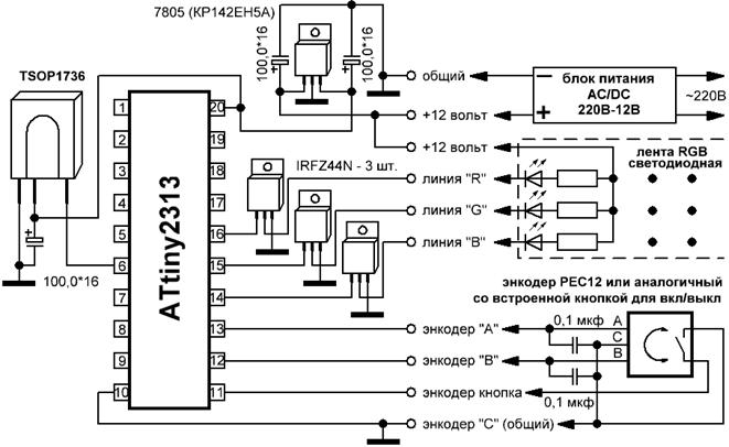

Здравствуйте! Собрал контроллер RGB ленты на ATtiny2313 из сайта http://www.labkit.ru/html/autocontrol?id=420
Вопрос: Почему не работает ПДУ, энкодер работает?
С датчика ИК приема сигнал есть, но нет не какой реакции.

Комментарий к файлу: Схема
image012.jpg [44.99 KiB]
Фьюзы меняли? Конкретно CKDIV8?

senia писал(а):
Фьюзы, выстаил как на сайте указано, CKDIV8 - не трогал
Он по-умолчанию включен (тактовая делится на 8 ), а по ссылке - выключен. Если все выставлено в соответствии с картинкой по ссылке, косяк где-то в другом месте...

Данная схема рабочая и у меня она работает по сей день, правда на макетке
заработала сразу.
за окном с пультом
светит одним каким то цветом
светит белым
моргает всеми
моргает по очереди быстро
моргает по очереди медлено
моргает как то там с затуханием по отдельности RGB
все опции зависят от выбранного пульта, один одно может другой другое - пульт у меня универсальный
порой мыргает от иного

Это может из за того что я не правильно фьюзы прошил ?
