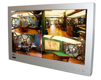

Подскажите , насколько хитро устройство, чтобы сделать НЧ сигнал от 4 камер, на НЧ вход телевизору.
Я про это
Если кто может дайте подсказку , как собрать такое самому.

Называется оно квадратор и внутри набито серьёзной электроникой, ведь каждую картинку надо "ужать" и привязать к развёртке с сохранением фазы сигнала, иначе будет скачок синхронизации. Дешевле купить, тем более стоит оно относительно недорого, особенно аналоговое, так как устаревшее оборудование.

Мультиплексор просто переключает каналы, квадратор из 4-х изображений делает одно.
На коленке можно сделать чтобы сигналы с камер просто сменяли друг друга.

Без цифровой обработки все равно не обойтись: видеосигнал с камер поступает асинхронно, поэтому чтобы его показывать на одном экране нужно как минимум:
- оцифровать каждый канал,
- сохранить в буфере как минимум 2 кадра каждого канала (один кадр воспроизводится, в другой идет запись)
- прочитать из буферов и сформировать общий кадр
- добавить синхросигналы и вывести из буфера...
На чем это делать? На цифровой логике? :)) :))
На универсальном процессоре или микроконтроллере? :))
Явно напрашивается использование специализированных наборов микросхем. Боюсь, что найти их, развести плату, спаять, запрограммировать и отладить будет не под силу, или займет слишком много времени, когда сам квадратор потеряет всякую актуальность.
Недавно чинил довольно древний монитор на ЭЛТ со встроенным квадратором, там квадратор занимает целую большую плату.
