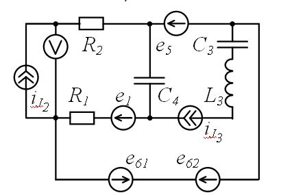

Я вот насчет метода контурных токов спросить хотел , постоянно путаюсь в расчете цепей с источниками тока . Как правильно выбрать обход для этой схемы например ?

Vendein_RaZoR, как ни выбирайте, всё будет правильно. Главное - чтобы все элементы были включены в систему уравнений. Если контуров сделаете больше, чем надо, лишнее просто сократится при расчёте. На вашей схеме необходимо сделать 3 контура.

Хотите сказать и так и так будет правильно что ли ? (другую схему выбрал)
Просто в моем случае тут получается что I1 вообще в уравнении не участвует если допустим искать ток на катушке L6 (вторая картинка).
В смысле хотите сказать что как обычно можно записать 3 уравнения в системе согласно тем обходам как на первой картинке и некоторые вещи сократятся ? (не хочу пока что проверять просто) :dont_know:

Из того, что ток не протекает через искомую катушку еще не следует, что ток через катушку не зависит от этого тока. Для решения системы уравнений все равно потребуются все три контурных тока.
