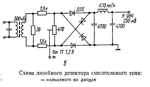

Решил в радиовещательный приемник вставить SSB детектор с телеграфным гетеродином естественно. Выбрал кольцевой на диодах. Дальше открыл книжку и посмотрел схему.
Бунин С.Г., Яйленко Л.П.
Техника любительской однополосной радиосвязи.
http://www.cqham.ru/ftp2/tlor.djvu
Потом для верности взял другую книжку и посмотрел. Схемы практически одинаковые, но диоды почему то стоят по другому
Справочник радиолюбителя-коротковолновика.
http://www.cqham.ru/ftp2/spr_1.djvu
И как же правильно?

И так и так правильно.
Кольцевой и балансный
Вот вам и разница.

Какие тогда отличия в реальной работе?
Имеется в виду какой лучше?
Хотелось бы лучшего подавления АМ станций.

Мостовой и кольцевой (оба балансные), второй более современен и лучше давит несущую.
Мостовой целесообразен при половинной частоте гетеродина.

Проверил все схемы. Особых различий в работе тех схем не заметил, но не стал экономить на катушках и добавил в схему еще один трансформатор. Получил заметно лучшие результаты по подавлению без подбора диодов в классической схеме с двумя трансформаторами.
Так же требует меньшей мощности гетеродина.
Её и оставил.
