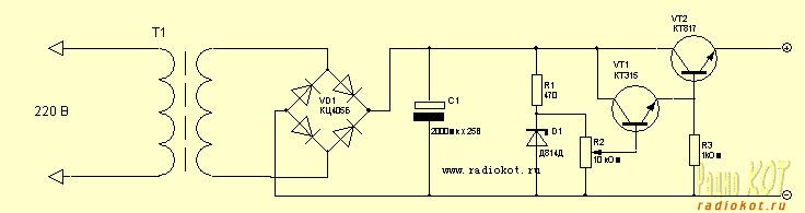

Спаял стабилизатор по схеме фон всёровно идёт! :cry:
01.gif [5.34 KiB]

Попробуй добавить сглаживающий конденсатор.

Гул какой частоты? 50, 100 Гц или другой? Что используется в качестве источника сигнала? Возможно возбуждается усилитель. Закороти вход - если исчезнет, значит дело в самом усилителе. Хотелось бы взглянуть на монтаж - возможно причина и в нём. Ещё раз говорю: ищи темы на форуме. Проблема фона обсуждалась неоднократно. По 1000 раз повторять одно и тоже просто надоело. :evil:
Это тот который на выходе питания ставится? если да то я уже пробовал фон незначительно уменьшился.
