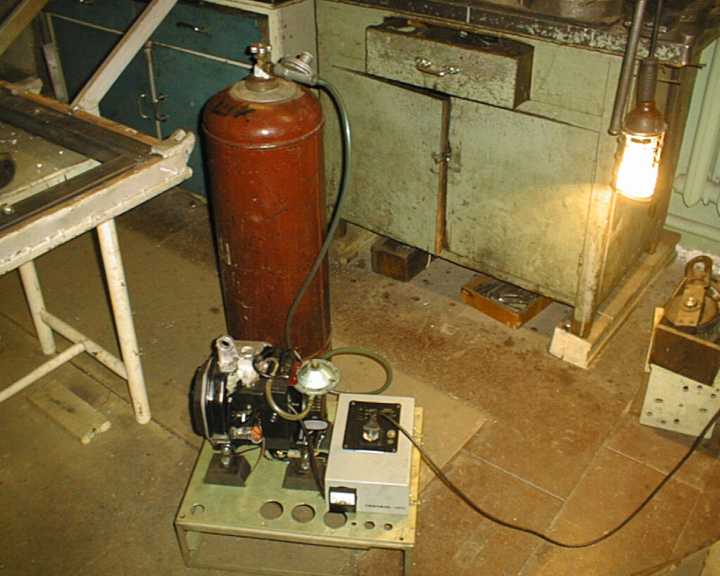

Главный спец по автономной энергетике здесь Я! :)
Потому как в поселке где находится мой загородный дом, электричества по кабелю нет с 67 года, а дизельная электростанция лет 20 назад издохла. Соответственно у меня
есть несколько разных автономных электростанций, ветряк и солнечные батареи, а также монстрообразные аккумуляторы:)
Так вот - обитателям городских квартир при отсустствии электричества могу порекомендовать генератор KIPOR KGE980TC или KIPOR CG720 аналогичный. Фокус в том, что надо искать в магазинах _четырехтактный_ _минимальной_ мощности, то есть с минимальным рабочим объемом движка. У вышеупомянутого Кипора - 37куб см.
Желательно - переделать на питание от газового баллона(это просто) чтобы вони было не больше чем от газовой плиты. По моим измерениям большого 50л баллона хватает на 200 часов работы движка.
Впрочем - обладатели газовых
плит могут питать газом из трубы, это тоже просто. Единственное необходимое условие - наличие балкона куда можно вынести движок. Уровень шума от него настолько мал,что его просто никто не заметит в условиях городского шума(ну разве что глубокой ночью). Моторесурс получается 2-3 тысячи моточасов при типичной нагрузке около 300вт, проверено на нескольких движках, зависит от качества сборки конкретного экземпляра и того, насколько хозяин внимательно следит за уровнем масла так как датчик этого уровня там работает плохо.
Комментарий к файлу: Еще один - для приятеля сделан. Шасси алюминиевое, добавлен амперметр.
01270034.jpg [41.88 KiB]
Комментарий к файлу: Вариант оптимизированный - убран дурацкий "чемодан" в котором движок перегревается через три часа, сделано
нормальное шасси
04050006.jpg [56.01 KiB]
Комментарий к файлу: Вариант простейший
01010035.jpg [60.21 KiB]
