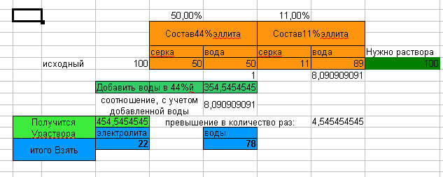

написано 1.42 плотность да я помню, но на своей шкуре понятней.
у меня получилось так:Изображение, посчитал конечно через жопу:
вычислил количество веществ в электролите, их соотношение(каково во сволько раз больше другого в одном и другом), сколько нужно воды в итоговом электролите для получения заданной пропорции за вычетом уже имеющейся в элеткролите, вычислил каков при этом получится объем раствора при добавлении дополнительной воды в исходный объем электролита, уменьшил востолько раз количество кажлдго компонента, получил сколько нужно электролита исходной плотности для приготовления заданной плотности, путём добавления дополнительной воды, получилось на 100 гр. электролита, нужно добавить 300 грамм воды, тоесть можно рассчитать через кратность концентрации, концентрацию нужно всётаки уменьшить в 3 раза, следовательно 3 части воды и добавляем... всё равно странно.
а по поводу купороса - там мне кажется был вопрос в наличии уже имеющейся воды в купоросе и вычисление металла в растворе... :facepalm:
Блин, судя по таблице плотности и концентрации у меня вообще 50% серка... а я электролит для гальваники рассчитывал, как будто у меня 44%-я серка
тут получается вот так:Изображение

электролит всесезонный 36%, 100 г его содержит 36 г серной, если надо 11%, то 36 делить на 11 и умножить на 100, получаем 327 г, 100 г уже в наличии, значит воды прибавить 327-100=227 г
итого, 100 г электролита + 227 воды, дадут 11% раствор.

Задача. Какой объем 50%-ной (по массе) серной кислоты (плотность раствора, P = 1,4 г/см3) и какую массу воды надо взять для приготовления 100 мл 11%-ного (по массе) раствора серной кислоты (плотность раствора, P = 1,07 г/см3). Таблица плотности.. http://www.fptl.ru/spravo4nik/plotnost-1.html
Решение. Найдем массу 100 мл. 11%-ного (по массе) раствора Н2SO4.
mраствора = P*V = 1,07*100 = 107 г.
Массу Н2SO4 , содержащуюся в 107 г этого раствора, найдем из пропорции
100 г раствора содержат ... 11 г Н2SO4
107 г раствора содержит ... х г Н2SO4,
х = 11,77 г Н2SO4 или
m 11%-ного р-ра= 107*11%/100% = 11,77г.
Далее найдем массу 50%-ного (по массе) раствора Н2SO4, в котором содержится 11,77 г Н2SO4,
в 100 г раствора содержится ... 50 г Н2SO4
х г раствора содержится ... 11,77 г Н2SO4 ;
х = 23,54 г раствора или
m 50%-ного р-ра = 11,77*100%/50% = 23,54 г.
Найдем объем 50%-ного раствора, масса которого 23,54 г:
V = 23,54/1,4 = 16,81 мл.
Ответ:
для приготовления 100 мл 11%-ного раствора Н2SO4 потребуется 16,81 мл 50%-ного раствора Н2SO4 и 107 г - 11,77 г = 95,23 г Н2О.
для приготовления 1000 мл 11%-ного раствора Н2SO4 потребуется 168,1 мл 50%-ного раствора Н2SO4 и 1070 г - 117,7 г = 952,3 г Н2О.

а зачем плотность?
практически имеет значение только плотность первоначального раствора для нахождения его концентрации.
дальше она не нужна, измерять ее тяжело, нужны цилиндры, ареометры- лишняя возня...
все, забыли про нее.
корректирующий электролит, плотностью 1,4, содержит 50%,
допустим надо 100г 11% раствора
1) вычисляем массу чистого веса кислоты- 100(г) делим на 100(%) и умножаем на 11(%), получаем 11 г
2) теперь вычисляем сколько надо раствора 50% кислоты, чтобы он содержал 11 г, 11(г) делим на 50(%) и умножаем на 100(%), получаем 22 г
3) отвешиваем 22 г 50% раствора, и доводим вес до 100 г (можно прямо на весах, или взвесив отдельно 100-22=88 г воды)
и все...

Всем привет!
и все...
100-22= не 78 ?
или у меня лапы подкашиваются или одно из двух
Значит всё таки правильный калькулятор ?
Изображение(на цветные 44% не сомтрим :facepalm: :))) )
я с плотностью изначально не хотел связываться, как правильно заметил savvey она нудна только для определения количества вещества в исходнике, а потом его нужно только разбавить...
Комментарий к файлу: калькулятор

psychos писал(а):
я с плотностью изначально не хотел связываться, как правильно заметил savvey..
Это зря, не стоит доверять надписям на этикетке. Поэтому нужно хотя бы примерно узнать плотность, а уже от нее плясать с расчетами.
Подставь в свой калькулятор 49% раствор, что будет с расчетом? Хотя в данном случае (для использования в качестве декапирования), точность полученного, вообще не важна. :)

разница в 1%
выпарить 2 гр воды
3й вариант
ps
ты бы уж сказал куда подставлять =)
ну плотность можно замерить
a) ареометром(если автомобильный имеет до данного пределпа разрешающую способность)
б) соотношением объёма к массе
p.p.s
Даже если для декапирования не нужна такая точность то хоть считать научимся и плотность кислоты магазинной узнаем =)
