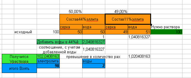

Всем привет!
savvey писал(а):
3) отвешиваем 22 г 50% раствора, и доводим вес до 100 г (можно прямо на весах, или взвесив отдельно 100-22=88 г воды)
и все...
100-22= не 78 ?
или у меня лапы подкашиваются или одно из двух
Значит всё таки правильный калькулятор ?
Изображение(на цветные 44% не сомтрим :facepalm: :))) )
я с плотностью изначально не хотел связываться, как правильно заметил savvey она нудна только для определения количества вещества в исходнике, а потом его нужно только разбавить...
Комментарий к файлу: калькулятор
del.jpg [33.79 KiB]

psychos писал(а):
я с плотностью изначально не хотел связываться, как правильно заметил savvey..
Это зря, не стоит доверять надписям на этикетке. Поэтому нужно хотя бы примерно узнать плотность, а уже от нее плясать с расчетами.
Подставь в свой калькулятор 49% раствор, что будет с расчетом? Хотя в данном случае (для использования в качестве декапирования), точность полученного, вообще не важна. :)
СообщениеДобавлено: Чт ноя 28, 2013 20:18:09
Рейтинг сообщений: 171
Зарегистрирован: Вт сен 23, 2008 19:36:10
Сообщений: 538
Откуда: Магнитогорск
разница в 1%
выпарить 2 гр воды
3й вариант
ps
ты бы уж сказал куда подставлять =)
ну плотность можно замерить
a) ареометром(если автомобильный имеет до данного пределпа разрешающую способность)
б) соотношением объёма к массе
p.p.s
Даже если для декапирования не нужна такая точность то хоть считать научимся и плотность кислоты магазинной узнаем =)
