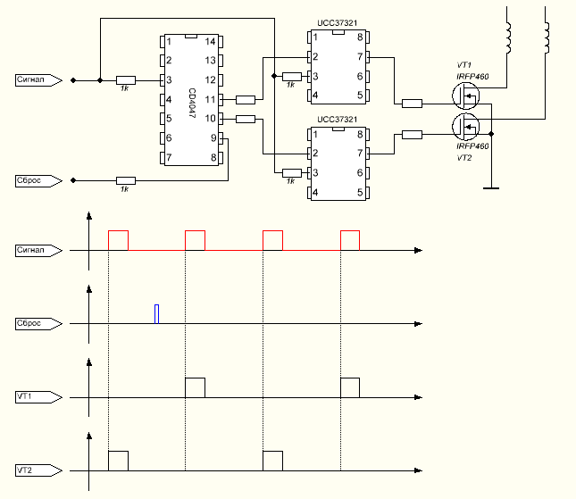

Добрый день. Возникла у меня идея избавится от крышки распределителя зажигания. Машина Honda Accord CG 2000 года, мотор F18B2.
В интернете, из всего что было нашел одну подходящую схему на микросхеме CD4047, но меня не совсем устраивает ее исполнение, не хочу использовать родной коммутатор.
Комментарий к файлу: CD4047
4-94.png [55.75 KiB]
Собственно вопрос, можно ли заставить работать ее иначе, как на моей "блок схеме" или используя другую микросхему.
Комментарий к файлу: блок схема
ign1.png [16.08 KiB]
Текст описания работы приложенной схемы:
L497 это контроллер зажигания стоящий в стандартном коммутаторе, нижний холл штатный, верхний холл я взял со встроенным магнитом, прикрутил его к крышке трамблёра примерно посередине между выводами и на бегунок напаял проволочку, получился датчик фаз, кому это делать лень, могут прикрутить стандартный от инжектора.
На КТ6116 сделан инвертор сигнала с датчика, можно заменить любым маломощным P-N-P структуры. Транзисторы IRFZ44 спаралеленные ключи, можно заменить на любые другие полевики с изолированным затвором и низким сопротивлением канала, чтобы не вешать на радиатор. BU941 мощный составной транзистор со встроенной защитой по напряжению, работающий на катушку зажигания, можно заменить отечественным КТ898 (обязательно обеспечить хороший отвод тепла). Микросхема CD4047 включена в этой схеме как триггер со сбросом, можно заменить нашей 561ой серией например к561тм2 в соответствующем включении.
Схема работает так: сигнал с штатного датчика холла приходит на пятую ногу микросхемы L497, там обрабатывается и с четырнадцатой ноги идёт на параллельные ключи IRFZ44, один из них открыт микросхемой CD4047b и дальше на базу коммутирующего транзистора. На ногу 3 микросхемы CD4047 приходит сигнал с того же датчика и она переключает транзисторы с каждой искрой. Второй холл нужен для того, чтобы при заводке двигателя искра попала в нужный цилиндр, сигнал с него сбрасывает триггер в исходное состояние, дальше только подтверждает выбор цилиндров (поедет и без него, только заводиться будет через раз).

Считаю важные замечания по поводу увеличения длительности импульса накачки при запуске двигателя и плавание угла от нестабильности 555 таймера, спасибо. Где-то я считал, при оборотах двигателя около 6000 в минуту, изменение угла колен вала на 1 градус происходит за ~0.3 миллисекунды, если нестабильность таймера выходит за эти пределы то использовать его действительно нельзя.
Я тут уже было взялся изучать микроконтроллеры, но заметил один простой выход из ситуации. Некоторые драйверы имеют логическую функцию "И" на входной сигнал. Например UCC37321 на третьей лапе имеет вход Enable. Тут вот вырезка из datasheet'а:
UCC enable.png [61.75 KiB]
Как я понимаю достаточно кинуть сигнал от БК на третьи лапы драйверов и все получится как мне хотелось, всего с тремя корпусами.
UCC egnition.png [17.24 KiB]
Пойду копить деньги на UCC... :)))

primus86
Вместо транзистора IRFP460 лучше использовать драйвер зажигания. Современные катушки зажигания низкоомные и если длительность включения выше требуемой ток в катушке резко возрастает, пользы для зажигания от этого никакой а вот надежность резко падает из за перегрузок. Поэтому как правило последовательно с катушкой ставиться измерительный резистор небольшого номинала а драйвер контролирует протекаемый через катушку ток и ограничивает его когда он достигает заданного уровня. Кроме того драйвер может информировать достаточно ли время накачки катушки для достижения заданного тока

Не используйте приведенную выше схему. Хочу еще раз напомнить в драйвере управления катушкой зажигания обязательно должно быть ограничение напряжения в пределах 320..400В Это необходимо для защиты от повреждения схемы в случае если высоковольтный провод отсоеденен от свечи, или когда повреждения свечи препятствуют возникновению искры. Так как для обеспечения надежности очень важно чтобы возникшая неисправность не вызывала череды выхода из строя других устройств и блоков. И второй важный момент -- должно быть предусмотрено ограничение тока через катушку. В место выходных транзисторов посмотрите на микросхему VB027 дополнительная буква в конце указывает диапазон номинальных токов катушки зажигания. Эта микросхема имеет минимум навесных компонентов и имеет все что необходимо для полноценного управления катушкой зажигания
-- защита от перенапряжения
-- ограничение тока катушки
-- защита от перегрева
-- выходной сигнал достижения номинального тока в катушке
Кроме того данная микросхема содержит и силовой ключ. Микросхема выпускается в 10 выводном корпусе 6 выводов которых -- земля. Из навесных элементов только катушка зажигания и один резистор

O_l_e_g писал(а):
Хочу еще раз напомнить в драйвере управления катушкой зажигания обязательно должно быть ограничение напряжения в пределах 320..400В Это необходимо для защиты от повреждения схемы в случае если высоковольтный провод отсоединен от свечи, или когда повреждения свечи препятствуют возникновению искры.
Полевой транзистор IRFP460 рассчитан на напряжение 500 вольт, внутри у него установлен обратный защитный диод, который пробивается при превышении максимального напряжения между стоком и истоком, стало быть защита на обрыв ВВ цепи катушки зажигания уже есть. В крайнем случае можно дополнительно поставить защитный супрессор снаружи. К тому же, увеличение напряжения первичной цепи, увеличивает пробивное напряжение ВВ цепи, что благотворно повлияет на стабильное срабатывание искры, при увеличении сопротивления пробивного промежутка свечи из-за каких либо факторов.
52801911.gif [5.87 KiB]
По поводу превышения допустимого тока катушки... вообщем соберу...поезжу...если катушки сгорят - тогда задумаюсь :))) (сомневаюсь что это произойдет)
 Заголовок сообщения: Re: Зажигание без трамблера, распределителя
СообщениеДобавлено: Чт дек 12, 2013 20:28:21
Зарегистрирован: Вт дек 27, 2011 01:13:21
Сообщений: 191
Я тоже думаю что ничего катушке не будет. Активное сопротивление где то 0,5 -- 0,7 Ома еще где то 0,25 Ом итого при 14В напряжения получается максимальный ток около 14А. Рабочий ток для разных катушек разный у меня 8А. Просто зачем пускать через катушку импульс 14 ампер когда достаточно 8А. И главное что такое превышение тока ничего не даст для искры.
Что же касается диода в транзисторе, вы зря ориентируетесь на хитрое начертание этого диода, на самом деле это паразитный диод, который образовывается на полевой структуре при изготовлении транзистора. Переключающие характеристики этого диода ооочень отвратительны в сравнении с быстродействием самого ключа. То есть это виртуальный диод являющися частью интегральной структуры MOSFEET. Сам по себе пробой высоким напряжением не приводит к выходу из строя транзисторов. Разрушение происходить только из за локальных перегревов кристалла токами. Грозит ли такое этому транзистору. Я в этом сомневаюсь так как энергия в катушке не более 50мДж а транзистор может рассеять до 250Вт и устойчив к одиночному импульсу в 1000мДж. Ситуация с пробоем выглядит так 500В это не напряжение пробоя. 500В это то минимальное напряжение которое гарантируется для его. Какое напряжение пробоя будет у данного транзистора вы не знаете, а это может быть и 600В и 650В.
Что получается вы не знаете реальный уровень ограничения напряжения, вы не знаете какой мах ток у вашей катушки будет, вы не знаете достаточно ли время накачки для вашей катушки вы просто подключите и проверите что все работает. Но чуство несовершенства системы останется
