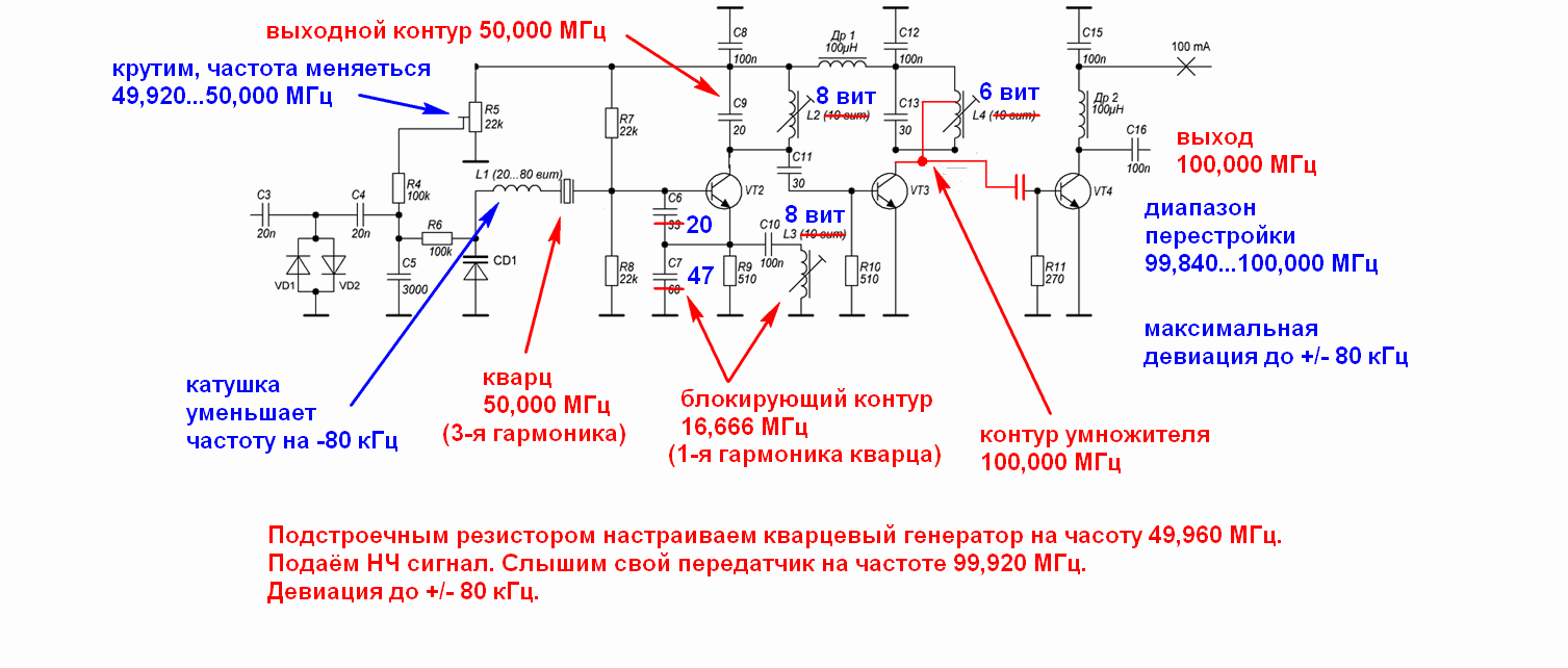

L2 ... L3... не соответствуют схеме :facepalm: Давайте свою схему с точным обозначением элементов, а то мы так запутаемся))

yura860 писал(а):
Во втором каскаде транзистор начал грется,даже при отрицательном смещении , пришлось резистор ставить и ёмкость не большую, раньше вроде так не было. Чего неправильно в этот раз?
Это нормально. Вообще умножители работают не так как усилители. Тут принцип другой. Если (как все делают) просто поставить контур на выходе усилителя и настроить контур на вторую гармонику... то такой умножитель будет работать с малым КПД. Контур выделяет вторую гармонику. Мощность второй гармоники идет в нагрузку (следующий каскад), а первая гармоника превращаеться в тепло на коллекторе транзистора. Как пишут в справочниках... для выделения нужной гармоники транзистор переводят в так называемый режим класса "С" с отсечкой коллекторного тока. Причем сожержание нужной гармоники (1-й, 2-й, 3-й...) зависит от угла отсечки. В справочниках рекомендуют подавать отрицательное смещение на базу транзистора и подавать повышенный уровень сигнала на базу... :roll: Но все это сложно...
Поэтому я делаю по другому. Если кратко... то так: Я просто увеличиваю резистор в цепи базы транзистора умножителя с 510 Ом до 5 кОм. (т.е. в 10 раз) и подаю повышенный уровень сигнала. Так я делаю автосмещение транзистора. При этом на выходе получаю более высокую мощность второй гармоники и одновременно уменьшаю ток транзистора (получаеться около 4...5 mA при 6 вольтах питания). При этом транзистор не грееться. Даже при 12 вольтах транзистор работает нормально. :tea:

Рейтинг сообщений: 95
Зарегистрирован: Вс сен 08, 2013 21:36:22
Сообщений: 699
Откуда: 27.200 Мгц
Изображение Вот ка то так, сечас при паяю крен на 5 вольт и поставлю дроселя между каскадами генератора.
L3 на 16,66, L2 -50.000. L4 100мгц. Сам чёта запутался... :facepalm:
Пока сам себя не пнёшь с места не сдвинешься
Последний раз редактировалось yura860 Ср дек 25, 2013 19:03:57, всего редактировалось 3 раз(а).

СообщениеДобавлено: Чт дек 26, 2013 00:21:54
Карма: -1
Рейтинг сообщений: 69
Сообщений: 8820
Откуда: .ru
Если в двух словах... то примерно так: Принцип работы удвоителя (и вообще любого умножителя) выделить гармонику. Если просто поставить контур (настроенного на гармонику) на выходе усилителя, то будет маленький КПД. Ток большой (до 50 mA), а мощность гармоники маленькая... Транзистор будет греться. Т.к. импульсы тока коллектора широкие. :facepalm:
Поэтому делают так, что бы импульсы тока коллектора были короткие. Т.е. похожие на импульсы гармоники:
Для этого в справочниках рекомендуют подавать отрицательное напряжение на базу и при этом повышать мощность генератора... :facepalm: Я делаю автосмещение. Возьмём для примера просто усилитель:
ИзображениеТак как резистор маленького сопротивления 510 Ом, то конденсатор заряжаеться до маленького постоянного напряжения... Импульсы получаються широкие... первая гармоника большая, а вторая гармоника маленькая...
Теперь увеличим резистор в 10 раз:
ИзображениеТак как резистор большого сопротивления 5 кОм (определил эксперементально), то конденсатор заряжаеться до большого постоянного напряжения... Импульсы получаються короткие... первая гармоника уменьшаеться, а вторая гармоника заметно увеличиваеться (в несколько раз)...
Так как импульсы короткие, то и ток транзистора уменьшаеться... Т.е. мы убиваем двух зайцев: уменьшаем ток транзистора(до 5...10 mA, транзистор не грееться) и при этом вторая гармоника больше (в несколько раз!). :roll: Остаеться только настроить контур (подобрать отвод и настроить в резонанс). :tea:
контуры вообще ни чего не фильтруют... все зависит от правильной настройки :tea:
в правильно собранном и настроенном генераторе кварц возбуждаеться на частоте 50 Мгц. сама кварцевая пластина совершает 50.000.000 механических колебаний в секунду. Поэтому никаких других частот в генераторе нет и быть не может. :beer: Есть только гармоники: 2-я, 3-я, 4-я, 5-я, и т.д. т.е. 100, 150, 200, 250 МГц... и т.д. у вас прибор врет)) чем вы мериете? и как ? )) Я проверял свою схему с кварцами 49 МГц ... 52 Мгц ... и т.д. Смотрел все высокочастотным осциллографом. :tea:

Он дает более чистый и более мощный сигнал.
Вот как здесь.
А это у Жутяева.
