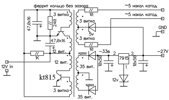

Микросхема К161КН2 Это заменитель ключей ???
download/file.php?mode=view&id=52414
Что это за стабилизатор 7215 на выходе 27В???Наш или из за бугра?Подскажите полную маркировку.

Термит писал(а):Что это за стабилизатор 7215 на выходе 27В???Наш или из за бугра?Подскажите полную маркировку.
Полная маркировка 7915
Стабилизаторы серии 78хх - положительного напряжения. Серии 79хх - отрицательного.
Стабилитроном увеличили выходное напряжение до 27в. Не самое удачное решение.

RoboC писал(а):Термит,полная маркировка :LM7912
Там 15ти вольтовый стабилизатор + 12v стабилитрон. На выходе получаем 27v
На 24 вольта можно сразу воткнуть что то типа L7924CV

Умка писал(а):15ти вольтовый
Поправлюсь - LM7915 :oops:, по току ,думаю, подойдет и 79L15.

Я тоже не заметил что стоит стабилитрон на 12В.Спасибо за ответы.
А то я спрашивал у продавцов у нас продаются с максимальным на 24В.(фиксированным)
Про то что можно ставить стабилитрон писалось в журнале радио на примере регулируемых КРЭН.
Про то что импортные таже можно регулировать не знал.
Хочу поставить на ИВ-11 на 24В.Для экономии ресурса.

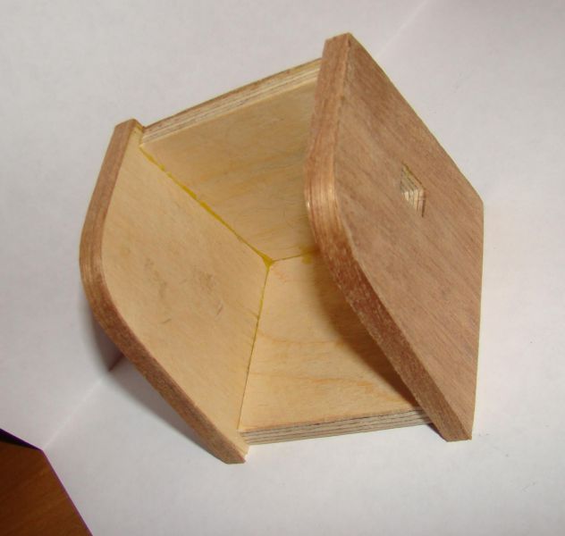

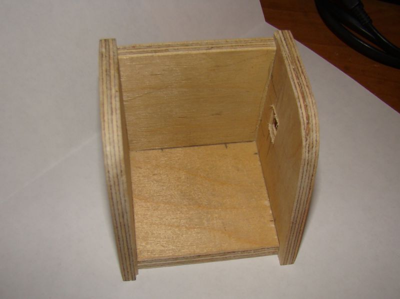

Что то позавчера подумал что серьезным часам нужен соответствующий корпус:
Спойлерпопилил, поточил, поклеил... делов то :)) ИзображениеИзображениеи вот :)) Изображение

Сообщение SmarTrunk »
А как так гнуть оргстекло - нагревать чем-то? Как сделать, чтобы ровно, по нужному радиусу согнулось, без помутнений, повреждения поверхности и т.д.?

BVS писал(а):Что то позавчера подумал что серьезным часам нужен соответствующий корпус:
ПОЗДРАВЛЯЮ!!! Компактным часам - компактный коспус. Приятно смотрятся.

Сообщение Darth Cuauhtemoc »
Как сделаны боковины? Вручную?

Сообщение BVS »
Выпилил из 6-ти мм фанеры четыре детали, подогнал к друг другу напильником и наждачной бумагой, шканты сделаны из зубочисток, склеил столярным моментом (это такой супер ПВА клей), снаружи обклеил шпоном красного дерева на этот же клей, обшкурил. Вырезал полоску зеленого оргстекла, отполировал его, гнул руками над электроплитой, надо было сделать болванку но было лень, по этому получилось немного кривовато, но мне и так нравится. дальше не знаю :dont_know: надо бы чем то обработать поверхности, но все кто видел отговаривают, да и вид натурального дерева смотрится приятно, может кто здесь подскажет?

По-моему, все хорошо. Я бы винты покрасил, в черный цвет или темно-зеленый.
А оргстекло не трескается под винтами? Оно вроде любит. Такое зеленое и было?

BVS писал(а):надо бы чем то обработать поверхности, но все кто видел отговаривают, да и вид натурального дерева смотрится приятно, может кто здесь подскажет?
Все отлично. Но я все же посоветовал бы покрыть боковины бесцветным лаком. Возможно, полуматовым или матовым. Против грязи. Но сперва попробуй на маленьком кусочке шпона
