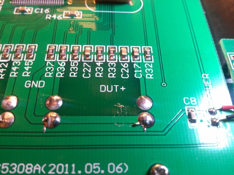

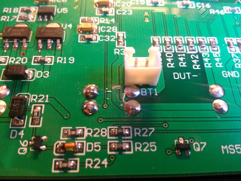

Спасибо :)
Вот и проявилась разница между UNI-T UT612 и Mastech MS5308...
Хоть и сделаны на одном наборе микросхем, но у Mastech сделано таки 4-х проводное подключение с экранировкой. А UNI-T использует упрощённую схему 2-х проводного подключения с экранировкой.

Добавлю "ложечку дёгтя" для UT612 в пользу MS5308:
UT612 использует обычное 2-х проводное подключение щупов с экраном.
MS5308 использует 4-х проводное подключение с экраном.

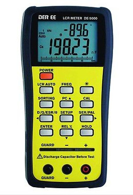

Здравствуйте.
Обращение к обладателям LCR метра DE-5000
Прошу откликнутся владельцев данного прибора.Изображение Насколько он плох или хорош? Думаю приобрести его, но с начала, хотелось бы услышать Ваши отзывы.
Спасибо.

Судя по начинке - тот же Mastech MS5308. ( http://akizukidenshi.com/catalog/g/gM-06264/ )
Так что всё зависит от того - насколько качественно тайваньцы его спаяли.

Вот мне и хотелось услышать мнения об этом приборе от владельцев данной штуковины.
Задавал этот вопрос на Вегалабе, провисел там почти две недели, так ни кто и не ответил по существу. Ну, неужели его ни у кого нет, никто его не покупал?
По характеристикам они похожи с MS-5308, но DE-5000 приобрести можно дешевле, если брать его не полной комплектности. Но как он по характеристикам, соответствует ли заявленным производителем? Насколько хватает батареи типа кроны, ведь почему-то у MS-5308, бортовое питание организовали от восьми элементов АА? Ну, и вообще хотелось бы услышать от владельцев, с чем они столкнулись за время пользования данным прибором.
Но здесь тоже скорее, ни кто мне ничего не ответит. По тому, что изначально я создал этот вопрос как отдельную тему в форуме Технология-Измерение, а меня перенесли вот в эту тему, которая и называется по-другому, вот и жди, повезёт или нет, заглянет сюда владелец DE-5000 (которых оказывается и так мало) или нет?

У меня такой есть. Вполне доволен.

Здравствуйте.
Скажите, он у Вас давно? Как он меряет маленькие ёмкости и резисторы, как быстро съедает батарею. И вообще расскажите, пожалуйста, какие у него есть, по Вашему мнению недостатки. Если есть возможность, то в сравнении с прибором подобного класса.
Спасибо.

Пользуюсь всего пару месяцев, батарейка вроде еще довольно свежая.
Пожалуй основной недостаток - щупы-крокодилы коротковаты.
Резисторы 1 Ом им можно измерять с болеее-менне нормальной точностью (сравнивал с мультиметром у которого точность 0.1%), но вот меньше 0.1 Ом - это уже диапазон где не очень точно все.
Про маленькие емкости - измеряет довольно точно. На щупах для SMD элементов ошибка меньше 0.1 pF. Ну а на щупах крокодилах - ошибка порядка 1 pF, и с этим ничего не поделаешь, потому как крокодилы они массивные и в зависимости от расстояния между ними получается разная емкость.
Да! И на картинке не ошибка измерения. На частоте 100 КГц конденсатор такой большой емкости ведет себя как индуктивность.

На счёт конденсаторов большой ёмкости я знал, там и по инструкции написано, что их надо измерять на низкой частоте 100/120Гц.
Большое Вам спасибо за участие, да, кстати, есть ли у Вас инструкция на русском языке к DE-5000? Если нет, и Вам она нужна, могу выслать.
А прибор, скорее всего надо взять.
