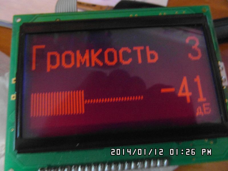

Большое спасибо вам за помощь, у меня все заработало!! :beer: :beer:

Новая версия прошивки с новыми гладкими шрифтами и обновлённой библиотекой вывода на дисплей.
В архиве прошивка для обоих вариантов пульта (изменённый, как в статье, и без изменений) и исходники.
Самые свежие исходники доступны на googlecode.
Фото в ждущем режиме, режиме установки времени, регулировки тембров и громкости:
2 masy: проверьте заодно и эту прошивку.

Все проверено, работает отлично!!! Шрифты красивые!!! Спасибо большое буду теперь встраивать в усилитель.

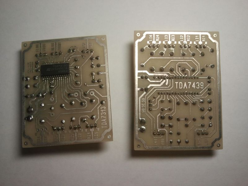

плата и схема под DIP.
плата схема DIP.7z [39.79 KiB]

Новая версия прошивки.
Добавлена поддержка TDA7313 (PT2313).
Сам файл прошивки для TDA7439 и TDA7313 один и тот же. Параметры используемой микросхемы вычитываются из EEPROM. Бинарный файл eeprom каждый может отредактировать под себя в любом hex-редакторе (поменять текстовые метки, ограничить минимумы-максимумы громкости/тембров и т.п.
Где что по каким адресам в EEPROM - можно проследить по исходникам, в файле eeprom.h.

Пульт используется такой как описан в статье. Переделка пульта - у микросхемы в пульте вывод 14 отключен от вывода 3 и подключен к выводу 4. Это меняет генерируемый пультом адрес устройства с 0x00 на 0x19. Если ваш RC5-пульт не переделывался, надо в eeprom*.bin файле установить в 0x00 байт по адресу 0x0010.
Использованные кнопки пульта:
Прошивка с учётом шрифтов заняла почти все 16кБ ATmega16, поэтому дорабатывать её ещё и для знакосинтезирующих дисплеев наверное, смысла нет. Больше смысла делать отдельный проект, возможно на это хватит и ATmega8. Ну а сюда можно ещё, если кому-то надо, добавить и поддержку TDA7318, благо она фактически не отличается от TDA7313, только в ней вместо тонкомпенсации используется 4-й вход. Тем более, что плата разработана под обе микросхемы.
Вот несколько фотографий:
Как обычно, свежие исходники можно взять на googlecode.
