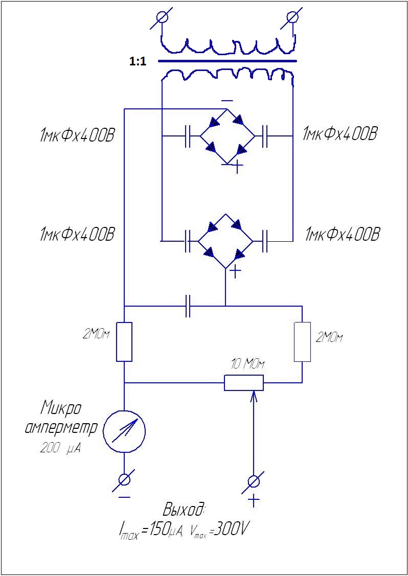

Здравствуйте, может кто из вас слышал про такую вещь как ионный шприц сафронова? по сути это удвоитель напряжения, самодельное устройство для электрофореза зубов с целью излечения от кариеса и парадонтита, автор сам рассылает схему и инструкцию бесплатно всем желающим, для интересующихся текст письма выложу в спойлер, а вообще вопрос у меня такой:
собрал эту штуку по схеме, а она не работает, т.е. на выходе 1-3В, и 0.01мА.. То ли схема неверная, толи я собрал криво, то ли компоненты с браком.
Вот схема:
Как видно на фото, на выходе должно получаться 300V, и 0,1мА
Вопросы такие - во первых - нужно ли замыкать свободные концы двух диодных мостов между собой?
Когда я так делал, напряжение возрастало до 100В, а ток до 7мА.. Что сильно отличается от требуемых, при это переодически возникали разные щелчки..
во вторых, безопасно ли это вообще? т.е. класть в рот контакты выхода этой схемы?
И наконец, как получить те самые 300V DC, при 0.1мА

А она и не будет работать.
И даже не советую её повторять.
ОПАСНО ДЛЯ ЖИЗНИ!!!
У нее нет гальванической развязки от электросети.
Попадете под фазовое напряжение, да еще с проводами во рту. В морге со смеху помрут.

Так правильно?

Ерунда какая- то, а не схема.. Если НЕ ИСПОЛЬЗОВАТЬ разделительный трансформатор, то я бы не рискнул совать эту штуку в рот.. А если использовать- то зачем такие сложности- 2 диодных моста и 4 "лишних" конденсатора? После выпрямления из 220 вольт и так, без удвоения, 310 вольт получится... Правда, на выходе (на резисторе 10 МОм) 300 вольт не будет, перед ним ещё 2 х 2 МОм стоят.. Останется там примерно 220 вольт.. Потом, даже 400 вольт после выпрямителя, "пропущенные" через 2 резистора по 2 МОм, дадут ток всего 0,1 МИКРОАМПЕР!!!, а ни как не 150!! Вспомните закон Ома, и посчитайте!

Draghkon писал(а):
Так правильно?
Да как не крути - всё равно это неправильно!
Для начала, конденсаторы, что подключены к диодным мостам, никогда не будут разряжаться, а значит, ток через них течь не будет.
У трансформатора тоже есть паразитная емкость между обмотками. Так что зубы повылазят из челюсти на раз!
В топку такие схемы!

Ну, "паразитная емкость" устраняется легко, достаточно просто трансформатор взять, с напряжением "пробоя" не менее 4 киловольт, как в любой медтехнике... в нём первичка и вторичка должны быть "разнесены" минимум на 4 - 5 миллиметров... (например, для П- образного магнитопровода- обмотки наматываются на разных "стержнях" сердечника...

А как исправить эту схему, кроме добавления гальванической развязки, чтобы она выдавала 300 (и более) вольт и не более 0.2-0.3мА ?

Поставте перемычку между диодными мостами и всё заработает.

Лучше не так.
Оставьте только один диодный мост, а конденсаторы уберите совсем, соединив мост с обмоткой напрямую. Естественно, наличие разделительного трансформатора обязательно.
АлександрЛ, садитесь - 2 по арифметике!
Не знаете закон Ома - сидите дома.
400V/4МОм=0.1мА=100мкА
Развязку от сети выполнить парой любых одинаковых трансов, соединенных меж собой вторичками.
В схеме - опечатка, более простая и надежная схема:
1 - трансформаторы,
2 - 1 диод (однополупериодный выпрямитель),
3 - кондер фильтра
4 - ограничитель тока R= 4 МОм
5 - потенциометр.

FIDER писал(а):
1 - трансформаторы,
3 - кондер фильтра
5 - потенциометр.
Для справки:
Пробник сети 220V (отвертка, внутри которой неонка и R=2МОм)
ограничивает ток через руку электрика до 150мкА.
Поражение человека электротоком происходит при превышении порога выделяемой мощности = 3 ВА.
300В * 150мкА = 0.045 ВА

romin писал(а):
мультиметр показывает 110 в. при сопротивления в1 Мом а если 2Мом то не более 80 в.
У вас мультиметр садит напряжение, у него входное сопротивление около 1М. Там надо измерять напряжение электронным вольтметром с входным сопротивлением не меньше 100М.

Телекот писал(а):
А лучше измерять ток.
Спасибо за ответ! Если честно сказать , то я мало в этом понимаю, и мне тогда не понятно , что как и чем мерить,если можно более подробно расписать с расчетами, а то я совсем запутался! Спасибо!!
