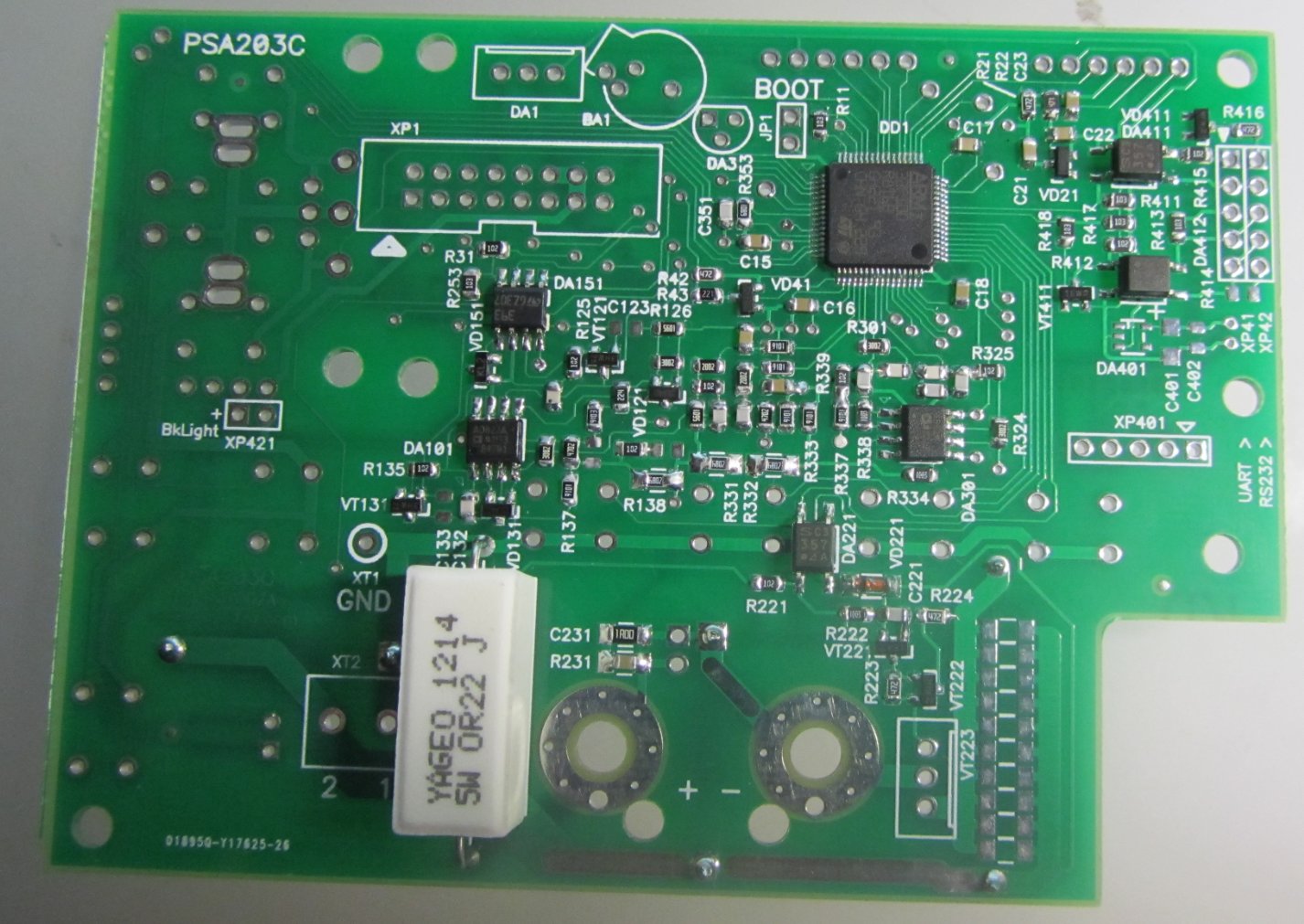

СообщениеДобавлено: Пт фев 14, 2014 23:39:39
Карма: 7
Рейтинг сообщений: 36
Зарегистрирован: Пн ноя 04, 2013 14:41:49
Сообщений: 225
Добрый вечер коллеги! :)
Сразу же хочу поблагодарить автора этого замечательного БП koyodza, ну не думал я что радиолюбитель может сделать такую красоту, и человека, который помог донести это творение до меня и других радиолюбителей России желающих получить данный прибор, тем кто действительно этого желал, в частности комплект для сборки БП PSA2 (имя не раскрываю) :)) . Думаю без этого комплекта я бы не взялся за его сборку. Еще очень обрадовало дотошная комплектация, чтобы можно было собрать именно красивый (фирменный) БП. Для меня это много значит. Низкий поклон автору!!!
Я тоже потихоньку приступил к сборке БП :solder:
PSA203C.jpg [238.99 KiB]
