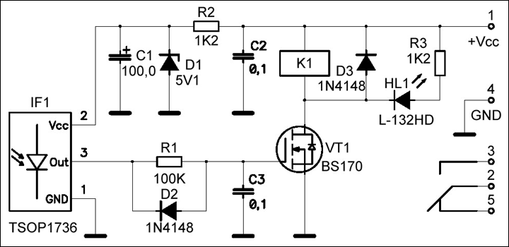

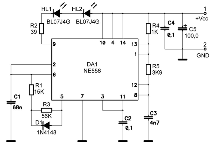

Нет ли у кого надёжной схемы ИК барьера? Нашёл мастеркитовскую http://www.masterkit.ru/info/magshow.php?num=16
