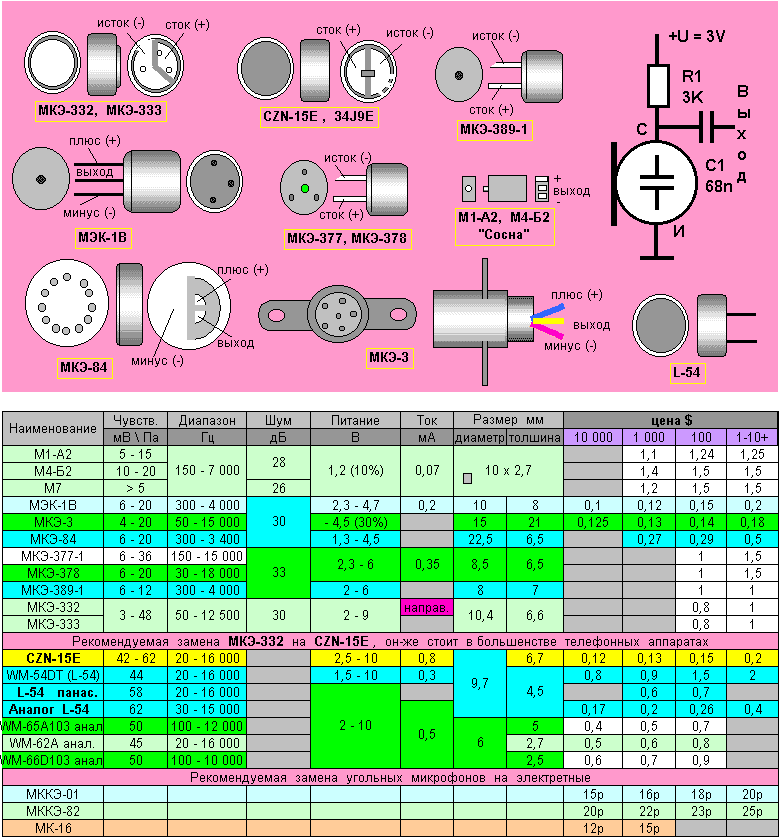

Ещё вместо микрофона можно использовать китайский наушник?
И какое сопротивление должен иметь подходящий микрофон?
СообщениеДобавлено: Вс мар 22, 2009 14:55:47
Рейтинг сообщений: 11
Зарегистрирован: Сб мар 07, 2009 20:44:36
Сообщений: 4435
Что значит наушник? Может микрофон от гарнитуры?
Микрофон, там помоему из любого магнитофона.
