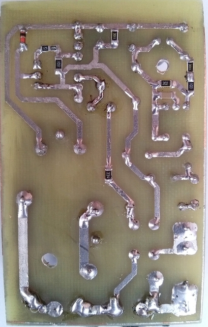

Собрал данное устройство. Но к сожалению как надо не работает. При включении происходит кратковременное зажигание индикатора и срабатывает реле, дальше индикатор гасится и реле отключается и так по кругу.
Платы автора из статьи. Подскажите где и в какую сторону копать.
p.s. При нажатии на кнопку "Меню" индикатор показывает все функции меню и можно изменить любой параметр но когда выходиш из меню опять происходит выше изложеное т.е. отключение и включение по кругу.

Вероятнее всего не тянет LNK304 (реле и дисплей много потребляют).
Как вариант поставить LNK306.
Можно поставить оптопару (например MOC3083)которая будет управляет реле на 220в.
(у меня так сделано :) )

Теперь понятней, в вашей комплектации должно нормально работать и с LNK305 , или как и предлагали с LNK304 но оптопара на выход (кстати легко проверить , отключите обмотку к реле, и при его условном срабатывании ничего не должно происходить (в смысле перезагрузка))
 Заголовок сообщения: Re: RMS вольтметр, с функцией защиты от О.П.Н. в Э..
СообщениеДобавлено: Сб апр 26, 2014 10:35:20
Рейтинг сообщений: 5
Зарегистрирован: Чт сен 17, 2009 15:33:44
Сообщений: 93
Откуда: Украина
Добрый день
Наконец то приехала мне LNK306. Запаял вместо LNK304 и все заработало как надо. Спасибо всем кто помог.
