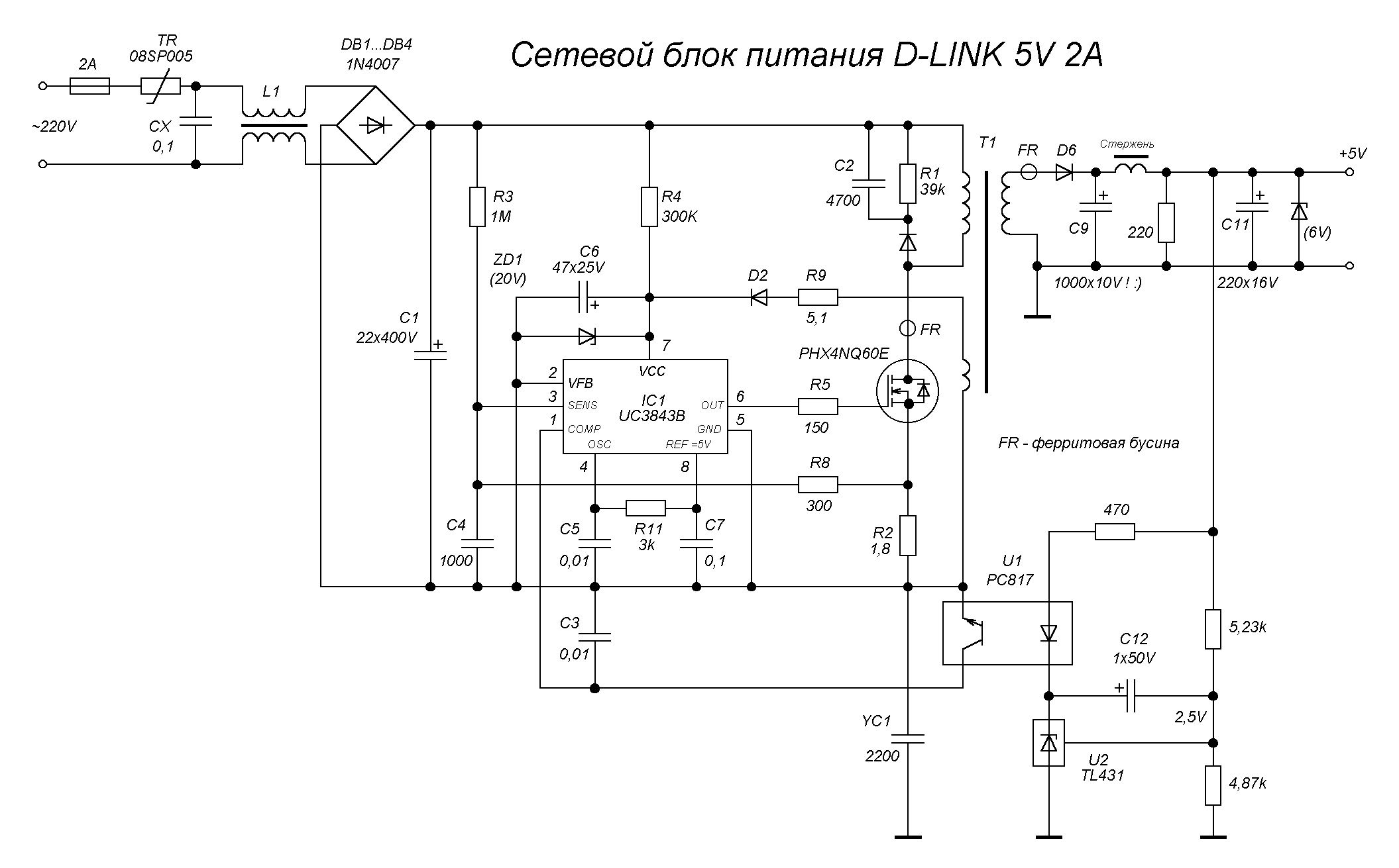

Поскольку выход из строя сетевых источников питания свитчей и роутеров эконом-класса D-Link не новость, а в Инете масса людей пытается найти схему, сначала выкладываю её, раз уж она у меня "образовалась". В частности, это схема блока JTA0302D-E.
Схема не стартует. Не хватает напряжения питания ШИМ-контроллера. На выводе 7 присутствует 7,5В, а надо 8,2 минимум. При запитке от внешнего источника схема работает без нареканий, со штатным выпрямителем - нет. Прошу помощи у Профессионалов (т.е., советы про замену дискретных элементов, а также предложения купить в магазине новый, пожалуйста, не пишите). Голову уже сломал, что ему надо...

проверить D2 и R9. Ремонтировал както блок питания спутникового ресивера после грозы, так вот проблема была в этом диоде, причем он, собака злая, тестером звонился как рабочий! Уже когда от безисходности начал менять на плате все подряд, оказалось что проблема в нем.

Эти ещё не менял. Заменил, нет. До этого менял и просто выкидывал С6 и ZD1, последний, в общем-то, совсем не нужен схеме, поскольку внутри контроллера стоит свой стабилитрон.
К сожалению, нечем посмотреть момент запуска от стартового резистора R4. Не видно появления опорного напряжения на выводе 8 и, как следствие, запуска встроенного генератора.

R3 и R4 проверили?Не редкость увеличение номинала этих резисторов,вплоть до обрыва.Проверяйте,выпаяв хотя бы одну ножку резистора из платы.

Проверялись-ли:
-элементы обратной связи - TL431 и PC817?
- внутренний стабилитрон микросхемы?
- не пробит С2?

Первым делом проверил. Норма. Даже пытался изменить номиналы, поскольку купленная на всякий случай жмень контроллеров вызывала сомнения по их качеству и могло так оказаться, что их стартовый ток превышает заявленные в даташитах 0,5 мА.
2 ludmila 1
Да проверялись, исправны. Кроме того, были попытки запуска без обратной связи вообще, для эксперимента она не нужна. Стабилитроны исправны и функционируют во всей партии купленных контроллеров. С2 проверялся на низком напряжении, сейчас подумаю, куда его можно вставить, чтобы испытать.
Завел ветку в надежде добить это источник. Начали одолевать химеры, вроде: материала сердечника, схемотехники этих источников вообще... Но, с другой стороны, ведь он как-то отработал 1,5 года до этого. На место неисправного блока был воодружен такой же, отремонтированный. В нём была весьма стандартная ситуация - после продолжительной длительной работы (высококачественного) конденсатора С9 в ненормальным режиме, он высыхает, тянет за собой конденсатор С11, и источник уходит в аварию по обратной связи. Помогает всему этому ещё и заклеенный корпус без единой вентиляционной дырочки. Всё было ясно. Но не теперь...

Можно уменьшить R4 до 100-150kOm.
А если всё проверено и не работает, тогда замена микросхемы. В ней могла появиться утечка.

У меня для штук 5 роутеров от длинка ремонт свёлся к замене зарядного конденсатора по питанию ИС. Они поголовно высыхают, симптом интересный-роутер работает много месяцев, пока не пропадёт напряжение. После этого категорически не стартует.

Любые источники с контроллером типа 384...(2-4) проверяются на столе подачей напряжения выше U старта (12-16 вольт) на вход ИС и контролем появления пачки импульсов на выходе управления затвором полевика. Если этого нет, то менять ИС.

Ваш предыдущий пост и проверка тупой заменой этого конденсатора навели меня на одну мысль, а именно: оказывается, я всегда заблуждался, что если проверить электролит тестером типа Ц, то его можно считать исправным. Оказывается - НЕТ. Родной конденсатор показывает на Ц-шке великолепное поведение сопротивления в обе стороны и отсутствие утечки. Однако, при накачке его импульсами с обмотки подпитки, на 7 выводе контроллера наблюдается интенсивная грязь (увидел примитивным осциллографом). При этом, основное питание с выпрямителя чисто, как слеза. Пришлось найти интересную статью:

Да, если Вы почитаете ссылки по словам "проверка ESR", то много там интересного... У меня штатный измеритель ESR типа Е7-22, он сразу показывает. И, для особо точных измерений Е7-12, там на частоте до 1 Мгц можно проверять. А раньше пользовался звуковым генератором и осциллографом, очень наглядно видно последовательное сопротивление конденсатора.

Запустился блок. Поставлен на прогон.
Итого имеем: замена С9, С11, С6, стабилитрона на выходе (6-вольтового, был пробит накоротко). Причём, С9 установлен с рабочим напряжением 25В. Ничего, в общем-то сложного. Просто, не стоит ориентироваться на показания примитивных "прозвонок" при проверке состояния электролитов, используемых в импульсных схемах. Стыжусь :oops:
