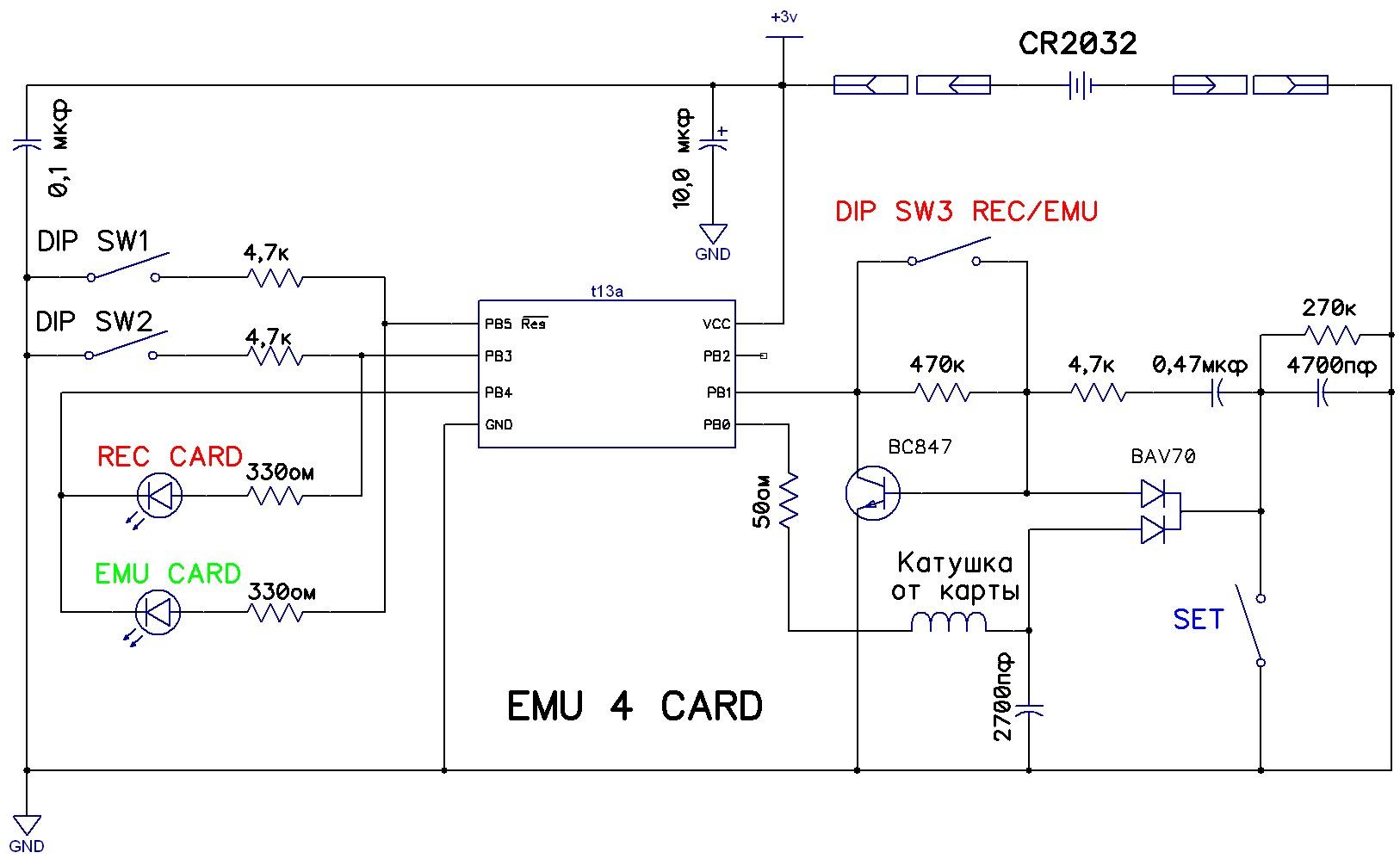

Рейтинг сообщения: 6
Приветствую всех на форуме.
Так и не удалось найти решения простого эмулятора на несколько карт с возможностью записи в память эмуляторо считанной карты.
Взялся сам, с другом разработали схему, друг написал софт, сделали макетку, ВСЁ работает.
С позволения выкладываю схему и прошивку на 4 карты.
Сделаю в железе, проверю на реальных считывателях, выложу фотку..
EMU 4 CARD_dch.jpg [124.53 KiB]
Emu_4CARD_t13a.hex [2.73 KiB]
Последний раз редактировалось findermy Ср май 28, 2014 18:21:37, всего редактировалось 1 раз.
Конкуренты!
Признаю, если ваше устройство работает, вы меня обошли.
Надо срочно придумать еще что-то такое-эдакое в области RFID копировщиков.
Хотя, признаться, я тоже считаю что мини решения в области RFID более востребованы.
Выложите пожалуйста для читателей форума подробную инструкцию по пользованию вашего эмулятора.
 Заголовок сообщения: Re: Считыватель и копир RFID устройств.
СообщениеДобавлено: Чт май 29, 2014 17:25:56
Рейтинг сообщений: 30
Зарегистрирован: Вт сен 24, 2013 09:38:02
Сообщений: 119
Откуда: Kyiv, Ukraine
findermy пишет:
Изображение =D
>друг написал софт
исходник всмысле? вылаживайте и его
А для чего кнопки
догадываюсь, кнопки Sw1 sw2 выбирают ключ 1-4 (выкл обе/вкл обе/вкл только 1я/вкл только 2я -- всего 4 режима) или как
а как работать с REC/Emu и SET ???
по схеме
t13a - Это тини 13А ??????? дак так и напишите
сдвоенный диод bav70 может проще заменить на 2х 1n4148 ? (oни тоже 4 ns)
что значит "катушка от карты" ? (они же все разные) судя по кондюку 2700 pF, надо считать индуктивность для 125 KHz. Не проще ли взять гантелю 330uH +-10% и кондюк 4700 pF ?
а фьюзы дефолтные у вас ?
кстати а где ключи в eeprom`e лежат ?
меня и usb-rfid устраивает, только он на 1 ключ
IPlogger забил на форум болт, а исходник так и не выложил

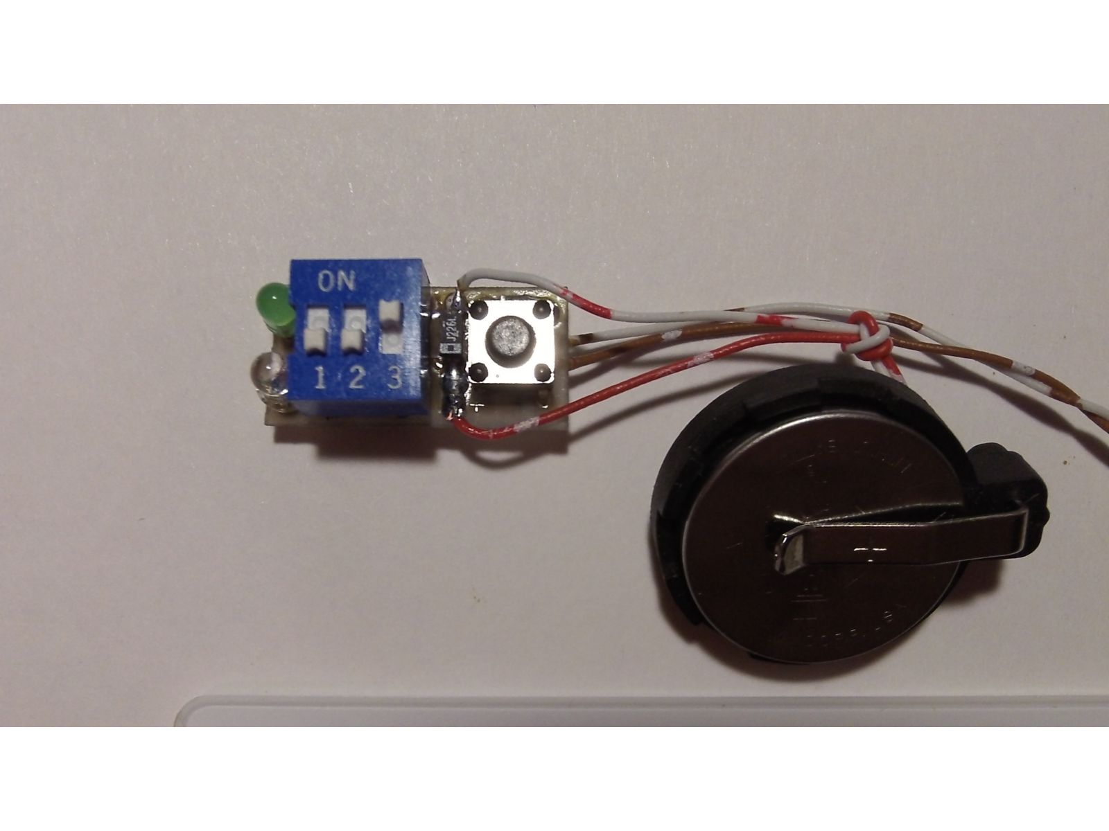

Собрал два тестовых образца своего эмулятора, все работают считывают карту и записывают во внутренний EEPROM, и эмулирует записанные карты.
Параметры образцов:
Считывание карты от 0,5 см до 1,5 максимум. (Пробовал на 30 картах у всех растояние разное). Одна из карт считывалась через раз?
Напечатанный на карте номер 039 13411
Эмуляция выбранной карты 2 - 4 см. Все читались, отображаемые на индикаторе дежурного считывателя номера соответствовали номерам на картах.
На фотках тестовый вариант моего эмулятора.
Эмулятор работает следующем образом.
Дежурный режим - кнопка "SET" не нажата положение DIP переключателей SW1, SW2, SW3 любое.(ток потребление 30 мка).
Запись в EEPROM контроллера кодов 4 карт. (ток потребления до 10ма).
Выставить на DIP переключателе SW1, SW2 - двоичный адрес.
Переключатель SW3 - OFF.
Нажать и удерживать кнопку "SET" - красный светодиод мигает раз в секунду, через пять секунд светодиод начнёт быстро мигать.
Поднести карту в зону считывания катушки эмулятора, при удачном считывании мигнёт один раз эелёный светодиод и эмулятор перейдёт в дежурный режим. Код карты записался в память эмулятора.
Если код карты уже записан в памяти эмулятора, то зелёный светодиод мигнёт два раза, красный светодиод при этом продолжает быстро мигать.
Перезапись дубликата в выбранный адрес не произойдёт.
По истечении 15 секунд эмулятор возвращается в дежурный режим.
Режим эмуляции:
Переключатель SW3 -ON.
Нажать и удерживать кнопку "SET" - через 1,5 секунды ( задержка от случайного нажатия) Зелёный светодиод начнёт быстро мигать в течении 8 секунд.
( вроде 5 секунд мало а 10 много, исходя из экономии)
Во время мигания зелёного светодиода используем эмулятор как карту доступа. По истечении времени эмулятор переходит в дежурный режим.
Потреблени тока в режиме эмуляции ~5ма.
Перепробовали разнообразные самодельные катушки и драссели , данная схема работает только на катушке от карты EM marine 125кгц.
Основной ток в режимах записи в EEPROM и эмуляции карты потребляют светодиоды.
Надо будет подыскать светодиодики с наименьшим напряжением включения и минимальным током при приемлемым свечении.
В своё время купил двухцветные светодиодики в прозрачном корпусе.
Открывались от двух вольт и ток у красного 600мка а у зелёного 1ма, светили на ура.
Но кончились, другие всё попадаются прожорливые и с повышеным напряжением .
