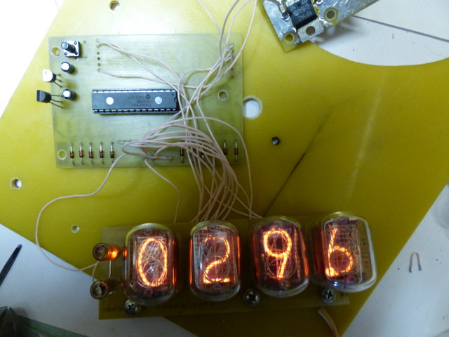

Наладил термометр по этой схеме, пока без радио датчика: http://robocua.blogspot.ru/2013/12/14-19.html
Хочется поблагодарить RoboC, за большую оказанную помощь.
В термометр добавлен ещё один разряд, для измерения температуры до +125. Так как у меня нет знаковых
индикаторов, (+,-) установлены ИН-1 (им подобные).
Было бы полено, настругал бы Буратин.

RoboC
Сообщения: 1795
Откуда: Северодонецк
Re: Часы на газоразрядных индикаторах
Сообщение RoboC »
В данной прошивке - нет, мне показалось излишним мигания и верхнего и нижнего индикаторов :dont_know: . Памяти МК еще 30 % осталось, так что...хотя еще не подключена MBI5030 и не добавлена обработка работа по bluetooth. Зато, за выходные отладил работу по радиоканалу - получение температуры улицы с датчика со своего радиотермометра, он будет общим :) .На видео в самом конце он не работал(-00,0*С показывал), теперь все "пучком".

RoboC
Я так понимаю что проект пока в режиме отладки, потом всё будет на одной/двух платах, или это уже готовый вариант?
А так конечно хорошо получилось! :) :beer:

Умка писал(а):потом всё будет на одной/двух платах, или это уже готовый вариант?
На 3 платах, 2 готовые на видео + материнская, вместо монтажки. В открытом доступе будет, скорее всего,все.Хотя из за дороговизны проекта, вряд ли кто то захочет повторять его :) .
