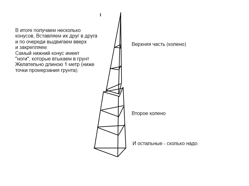

Я по теме, есть предложение: Вспомните как стаканчики друг в друга втыкаются. То есть: из трех труб свариваем(или на болтах) конструкцию в виде треугольного конуса. Это будет верхняя часть(колено) . Точно также делаем второе , третье ......пятое колено, но с расчетом: когда выдвигаем более верхнее колено (конус) = он плотно примыкает к нижнему и здесь его можно крепить болтами.
Самое нижнее "колено" элементарно втыкается в грунт (на 1 метр) и в результате получаем устойчивый 15 метровый треугольный конус.
См. рисунок(как смог - так и нарисовал). Если сам приемник(передатчик) легкий, то и трубы можно применить в полдюйма.
(21.69 КБ) 2607 скачиваний
