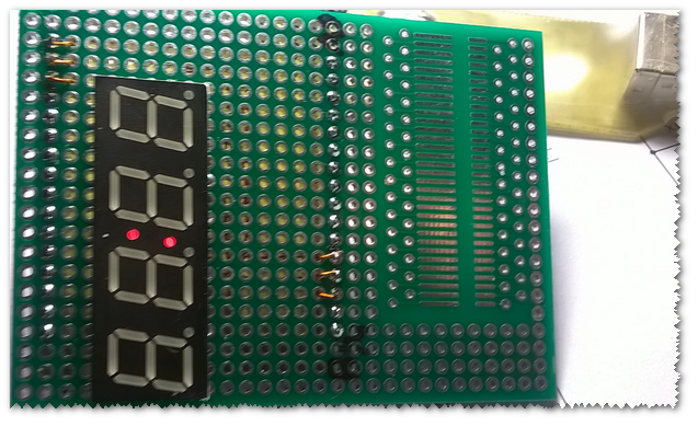

Чтобы оценить сложность работы c микроконтроллерами на ядре ARM, в сравнении с другими микроконтроллерами, попробуем написать часы наподобие ув. BOB51, тему которого я так испоганил (тема уже подчищена - спасибо модератору). Только часы будем делать на светодиодном индикаторе (как и положено часам, шобы издалека видно было) и программу писать на Си, пока с использованием великого и ужасного HAL, (потом можно будет написать и без, но интересно чем так страшен этот HAL). Для начала возьмем рядовой микроконтроллер STM32F051C6T6, 48 ножек, корпус LQFP48, 32K FLASH , 8K RAM. Покупаем недорого у нашей жлобской конторы на радиорынке (от 1 шт 26,75 Грн.). Избыточно, но потом (в серийном изделии
) можно применить более дешевый STM32F030C6 (цена тут посмотреть: http://ru.farnell.com/stmicroelectronic ... dp/2393632) или в меньшем корпусе еще дешевле. Ближайший конкурент из старичков, например Atmel AVR - ATmega324PA-AU (хотя бы по по размеру FLASH 32K, правда 2K RAM), стоит от 1 шт 36,75 Грн. Разницу в цене используем в личных целях - выпить там пивка иль 100 грамм - должно хватить
Сам микроконтроллер припаяем на отладочную плату, файлы которой в формате Eagle были найдены на просторах (не помню где - спасибо автору). Такая плата - односторонняя, может быть сделана утюжной технологией. Плата была сделана под микроконтроллер STM32F100, но нам пойдет, правда пара пинов порта F попало на питание (35 и 36 нога) - обойдемся, ног и так избыток.
Спаяв плату мы получим практически макро микросхему в DIP корпусе (всеми новичками любимом), которую можно втыкать типа в панельку многократно, только ноги у нас покрепче будут.
схема:
вид платы:
Файлы Орла:
Индикатор светодиодный есть такой - LFD039BSR - куплено 5 штук по ошибке (женой), зато с точечками, для часов самое то.

Что-бы приступить к программированию нарисуем схему - будет удобнее. Давно использую упрощенную посегментную индикацию - меньше деталей (заказчики вынуждают) да и лень паять 12 резисторов и 4 транзистора. Попробуем и здесь применить.
Поскольку первый проект должен быть "хэлло ворлд" (мигание светодиодом) а у нас в индикаторе есть два отдельных светодиода (точечки) - будем мигать точками.
Запускаем куб. Нажимаем новый проект. Выбираем наш микроконтроллер.
Слева видим список внутренней периферии (впечатляет), справа наш микроконтроллер в графическом виде. Клацаем на нужных нам ногах микроконтроллера (B11 и B12) и настраиваем на вывод.
Идем в Configuration и жмем GPIO - делаем опять настройки.
Идем Clock configuration и настраиваем тактовую частоту микроконтроллера на максимум 48 МГц (за что деньги плачены) включаем PLL x 12 - круто, обгоним стареньких.
Идем в меню Project -> Settings настраиваем пути и имя проекта.
Нажимаем в меню Project -> Generate code - куб начинает думать (медленно - на джаве написан) и наконец рапортует о создании проекта и предлагает открыть - открываем, запускается Keil (или что вы выбрали). Смотрим - все красиво в проекте разложено по папкам. Компилируем - все прекрасно компилируется. Запускаем дебаг и все запускается - настроено уже сразу под STLink. И так все внутри, в том числе и порты настроены, осталось написать код для мигания:
добавим три строчки кода:
Проверяем в железе и о чудо - все мигает. Ура.
исходник:
з.ы. Протеус в данном случае нервно курит в сторонке - благодаря отладчику и прекрасному иде Keil видим все процессы в реальном железе. Судя по темам в форумах AVR и PIC пользы от Протеуса нет никакой. В теме армов все красиво и культурно.

Компилируем, запускаем - опять мигает, да что же это за HAL такой - просто наХАЛ. И не надо никаких протеусов - можем остановить выполнение программы в любой момент, посмотреть регистры и много много чего, а впрочем, "это уже совсем другая история".
Пока время для конструкции выходного дня закончилось, но продолжение будет...
